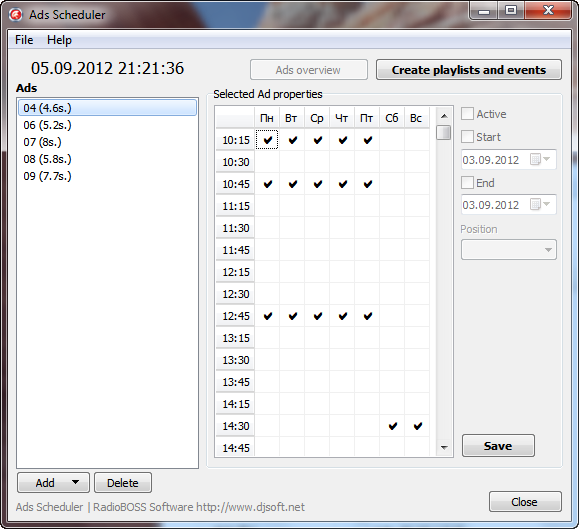

Первичная настройка:
1) При первом запуске нужно открыть Настройки
2) Установить рабочую папку - в нее будут сохраняться плейлисты и задания для планировщика
3) На вкладке "Ad blocks" выделить часы и минуты, на которых будут размещаться рекламные блоки
Использование:
- В главном окне с помощью кнопки Add добавляются рекламные ролики
- Выделите ролик в списке, далее в сетке нужно установить, когда ролик должен играть (двойной клик, правый клик или пробел).
- После того, как время для всех роликов задано, с помощью кнопки Create playlists and events создаются плейлисты и задания.

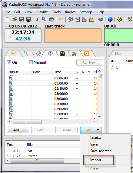

Далее, задания нужно импортировать в RadioBOSS. На вкладке планировщика нажмите кнопку Список и в появившемся меню - Импорт... Выберите созданный файл - Events.sdl file.

Сейчас в папке и так видно, какие плейлисты на какой день.
Все плейлисты для понедельника начинаются на 1, для вторника - 2 и т.п.
См. картинку.
