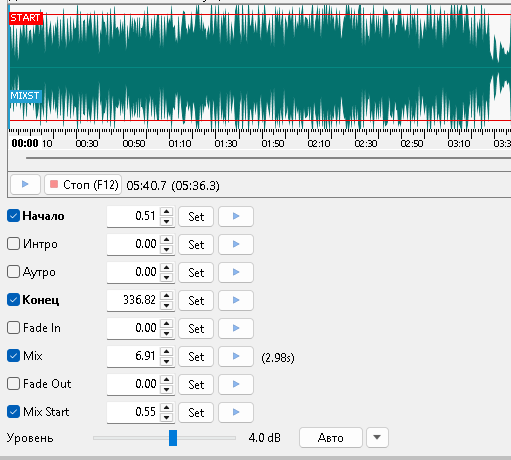

Обновился до 7.1.1.4 и начались вопросы к разметке уровня файлов давно добавленных в базу.
Ранее треки были нормализованы вручную, пик до синей линии в Track Tool, в новой версии RB все треки стали уходить в "красное", т.е. за границы синей линии. Это нормально?
Идем дальше.

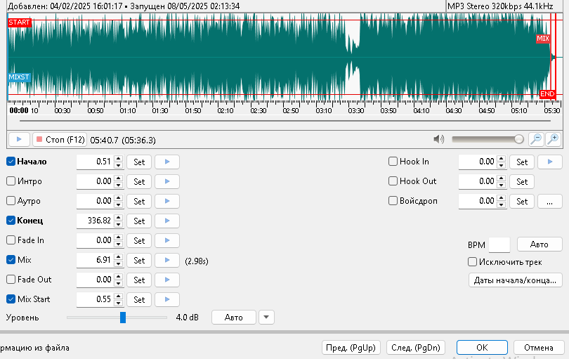

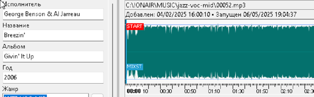

Нормализованный трек вручную по пиковому значению до синей линии в TrackTool (см.скрин) отображается без пиков.

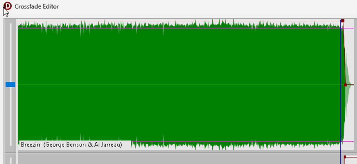

При открытие трека из плейлиста в окне "Crossfade Editor" наблюдаю перебор по уровню.
Да, в предыдущих версиях отрисовка иногда была неправильной, в 7.1 это исправлено.
Нормализация и редактор кроссфейдов из одной версии, или нормализация делалась в версии до 7.1?
Да. База была размечена в 7.0.8, после апдейта получили разницу в показаниях Track Tool.
Хочу подчеркнуть, что есть разница между показанием уровней в TrackTool и Crossfade Editor.

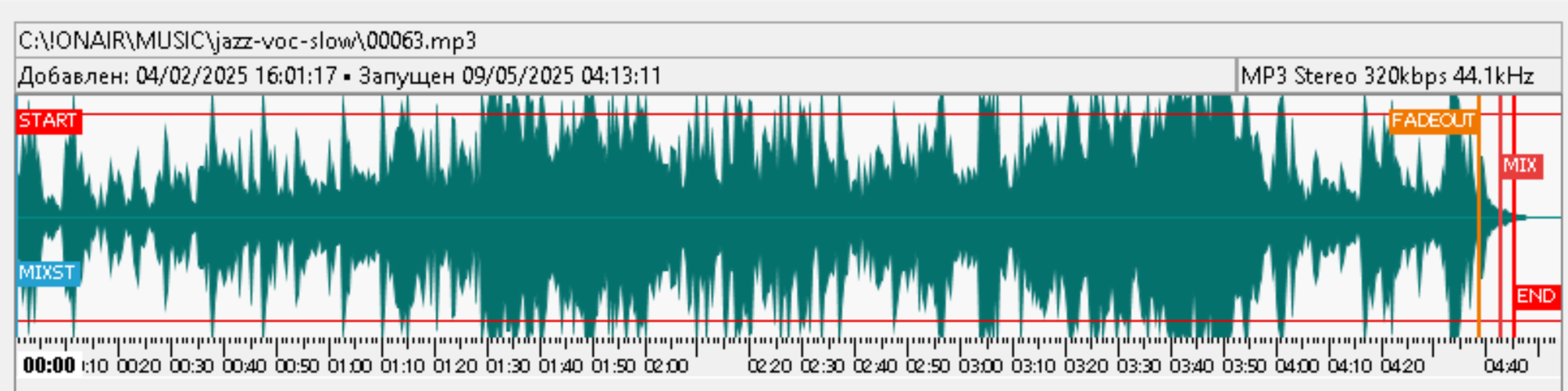

Теперь открываю некоторые треки и вижу изменение разметки уровня, как на скрине:
Хотя изначально он был так выставлен:
Вероятно, Segue Editor не учитывает уровень, установленный в Track Tool, проверим это.

Администратор подтвердил изменение алгоритмов по расчету отображения пикового уровня в TrackTool.
Track Tool, Segue Editor, а также сонограмма в главном окне (если включено) рисуется по новому алгоритму и во всех этих местах будет выглядеть одинаково (кроме главного окна т.к.. там для скорости более упрощенный вариант).
Было бы здорово предупредить заранее: "уважаемые пользователи, обратите внимание на разметку уровня ранее загнанных треков".
Изменилась только отрисовка, звучание треков будет таким же.

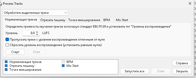

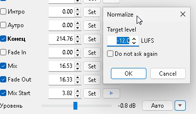

Если я все правильно понял, то в Normalization type = 1 (для type Peak) и
Normalization EBUR - prevent >0db levels = True.
После перезагрузку в окне Proсess Tracks, закладка "Нормализация треков" также остаются уровни в LUFS. И в какой момент нормализация начинает работать по Пику?
в Track Tool, окно Normalize тоже отображает единицы в LUFS.
по логики, единицы измерения должны перейти в dB.

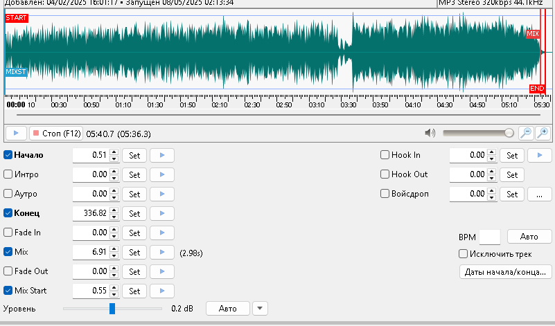

Далее...
Добавленный трек имеет большое усиление. На ползунке "Уровень" видно, что выставлен +4dB.
Нажимаю кнопку "Авто" и выставляю в окне Target Level = 0.0 LUFS. Применяю (OK)
и получаю нормализованный трек.
Вроде все правильно.

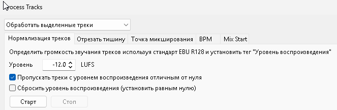

А теперь повторим такую же задачу через Инструменты/Обработка треков/ выставив Уровень "0.0 LUFS" для выделенного файла, нажимая кнопку "START" в секции "Нормализация Треков". Это как раз необходимо для пакетной обработки множества треков.
Уровень трека не изменяется и остается с усилением +4dB.

Не успел написать о том, что описанное в предыдущем посте было проделано после очередного обновление до версии 7.1.3.0 x64.
Так как это "расширенная настройка" то этого не происходит, т.е. это включается только если очень нужно. По факту единицы дБ. Более предпостительный вариант, наверное, оставить нормализацию EBUR и ограничить ее по уровню 0дБ.
После изменения настройки вы перезапускали Music Library?
Там же речь про изменение в самом пакетном обработчике, то есть сразу должно применяться то что задано, перезапуск муз. базы тут зачем? Перезапуск же нужен если в общих настройках РБ что-то менять...
Это вносит путаницу.
В расширенных настройках включен режим нормализации по пику, произведен перезапуск основного приложения и Music Library, но единицы остались в LUFS.
Если есть функционал переключение нормализации LUFS >> Peak, то логичней показания во всех нормализаторах менять на dB.
Как писал выше, перезапускал.
Конкретно эта опция из раздела расширенных настроек до перезапуска учтена не будет.
Это расширенная настройка, там все "проще", т.к. эти опции в будущем могут быть удалены/изменен их смысл.
В вашем случае получается нормализация по пику в базе не работает?
