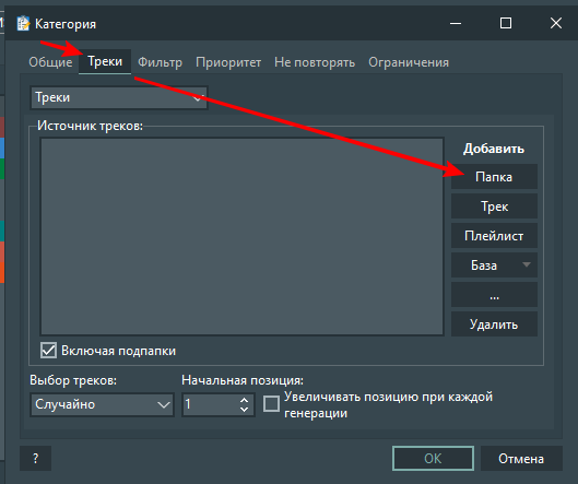

1) создайте плейлист, сохраните, далее через генератор плейлистов в одной категории указываете источником ваш плейлист
- Открыл Playlist Generator Pro, Создал, нажал стрелку и переместил вправо. Далее я могу нажать только генерировать и посмотреть Log что он создал. Все. Могу отправить в плейлист и прочее. Момент где выбирается папка с джинглами тут не присутствует.

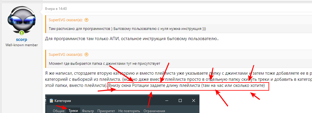

Я же написал, сторздаете вторую категорию и вместо плейлиста уже указываете папку с джинглами и затем тоже добавляете ее в ротацию перед категорией с выборкой из плейлиста. (можно даже вместо плейлиста просто в отдельную папку скинуть треки и добавить в категорию выбор из этой папки, вместо плейлиста). Внизу окна Ротации задаете длину плейлиста (там на час или сколько хотите)
Сохраняете пресет
А потом нажимаете на стрелочку возле Генерировать и там Создать задание

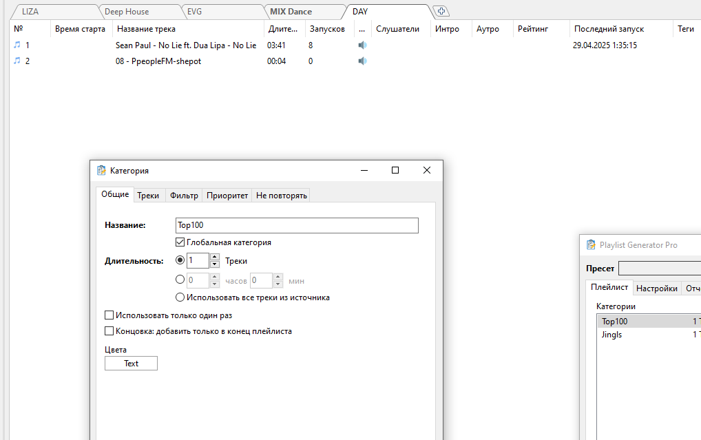

Зашел в Playlist Generator. Создал 2 категории.
1) Треки
2) Джинглы (которые нужно вставить после каждого трека)
Сохранил пресет, нажал создать задание. Имя файла - generate Dancing.
Нажал ОК - получил список треков а ниже список джинглов.
Как программа поймет что джинглы должны стоять рандомно после каждого трека? На каком этапе тупик?
Я указал папку где 20 треков. (использовать все треки из источника)
Я указал папку с джинглами (использовать все треки из источника)
В плейлисте я получил сначала все треки, потом все джинглы.
Не пойму на каком этапе софт должен понять что список джинглов перемешается со списком треков?

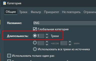

Нужно поставить - использовать 1 трек. Там в справке в примере именно так и сделано, и scorp вам про это тоже выше сказал.
Выставил 1 трек, сгенерировал и получил 2 позиции в плейлисте.
1 Трек
1 Джингл.
Поставил 5 в треках и 5 в джинглах - Получил 5 треков а ниже 5 джинглов ) И все равно руками расставлять.
Либо выставить по 1 и если 200 треков нужно добавить - жать 200 раз генерация, потом добавить в конец плейлиста.
Задачу не решил.

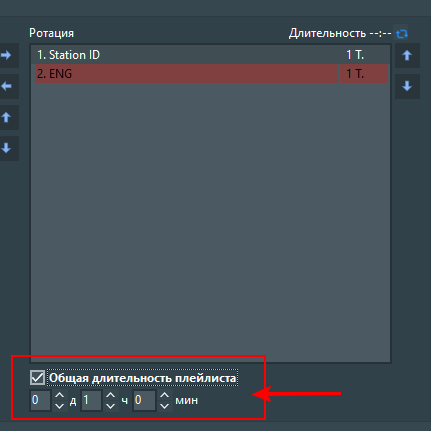

Я вам писал выставить длительнсоть плейлиста сколкьов ам нужно (час, день, неделю) и тогда будет чередоваться..
И тогда по нажатию Генерировать создается плейлист где чередуется по вашему шаблону ротации джинг-трек. И вы можете создать задание как я вам писал и все будет на автомате.

Для сборки плейлиста с чредующими джинглами нужно создать в генераторе плейлистов минимум 2 плей листа с указанием 1 трека с каждого. В одном треки в другом джинглы.
Сохранить Пресет и указать длительность плей листа. Иначе возьмет с каждого плейлиста по 1 треку и все.
Нажать генерировать - потом отправить в плеер с выбором как их вставить в плейлист.
Длительность - это не длительность а количество треков которые возьмутся из списка треков.
Не укажете длину плейлиста - возьмет 1. Укажите будет брать с каждого по одному, пока не соберет нужное время плейлиста.
Сработало отлично! Спасибо за ваше время.
