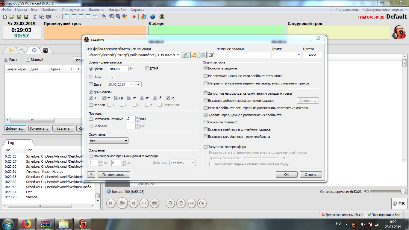

В теме про ретрансляцию, кто не помнит вот она https://www.radioboss.ru/smf_ru/index.php/topic,3967.15.html я писал про запуск листов из стороннего менеджера. Сейчас попробовал снова создать расписание в совместимом формате, так и не понял как заставить РБ играть по шаблону. Вот скрин:
Как именно нужно оформить задание, чтобы одно из них играло 19  минуту, как на скриншоте, а второе также, но 35 минуту. Читал про шаблоны, вроде оформил, но не работает. Как в строку на скрине правильно вписать шаблон? Напишите верный пример оформления.
В строке меняете минуты на переменную ?nn и выбираете вместо Время - Часы, в окошке выставляете в какие часы играть и в поле где минуты пишите через запятую в какие минуты , то есть - 19,35
Ну надо и чтоб файлы соответствующие шаблону были по заданному пути.
