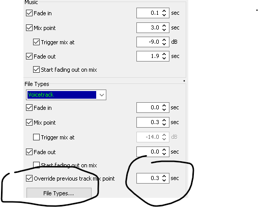

Вот случайно заметил...
Не знаю как с остальными, но обведенная вообще не работает. По барабану что ты там устанавливаешь, ничего не происходит.
И да, заранее скажу что все помечено, тип файлы и всякая такая история... потому что знаю что 1 вопрос будет нацелен на то, что что то не так у нас.
Раньше все работало правильно! Пожалуйста исправьте и проверьте, что с остальными функциями тоже все норм. Пробовал в двух разных инсталляциях -- все под кальку.
речь о последней версии 7151
ОК в дополнение... все работает правильно но
когда включаешь в настройках типа файла TREAT AS VOICE TRACK тогда перестает работать
