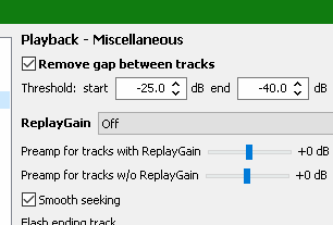

Еще раз здрасьте.
Насколько я понимаю эти настройки регулируют как обработка меток начала и окончания в базе происходит.
Сейчас не работает вообще. Ставлю на начало -1 и на конец -20
И метки не устанавливаются... вернее они устанавливаются в самом начале и конце.
Раньше все вроде как то худо-бедно но было корректно. У меня последняя версия.

Там еще какие-то приколы есть что оно не сразу подхватывает изменения.. Я раньше как-то писал.. там надо и базу перезапустить и после изменений и еще чего-то.. Я предлагал добавить в базе в обработке возможность задания этих значений, чтоб оно сразу их подхватывало, но увы..
Да, настройки используются в базе, но читаются они только когда вы ее запускаете - т.е. если вы изменили настройки в RadioBOSS, то Music Library нужно перезапустить.
Эти настройки в без малого 100% случаев ставятся один раз и дальше не трогаются. База использует общие настройки, что логично.

При какой ситуации общие настройки отрезания тишины будут отличаться от настроек, когда тишина отрезается заранее? Это одна и та же функция, предварительное сканирование хорошо тем, что можно точно просчитать длительность плейлиста, а также длительность треков в генераторе. Применять для одного и того же разные параметры - или это какой-то очень частный случай, или это вообще не нужно.
Я вообще не об этом писал, вы похоже не вникли. Суть лишь в том, чтоб не заниматься ерундой с переоткрытием муз.базы, а чтоб оно подхватывало настройки сразу. Если нельзя сделать как минимум чтоб оно их перечитывало при открытии модуля пакетной обработки, то добавить в нем эти опции, чтоб можно было там задать и их сразу применило к выбранным трекам. Вопрос удобства. Тем более у меня как-то не сразу бывало с первого перезапуска муз.базы подхватывало изменения.

Вы часто изменяете настройки порога отрезания тишины? UPD В следующем обновлении настройки будут читаться при запуске процессинга треков. Так должно стать удобнее.
Не может быть такого, настройки сразу сохраняются в файл, когда вы закрываете окно настроек в RadioBOSS, база при открытии их читает. Она не может прочитать старую версию файла.
