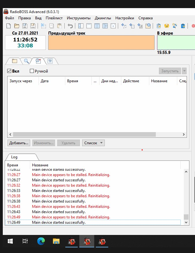

стоит в нескольких местах по 2-3 радиобоса постоянно валяться ошибки такого типа
Main device appears to be stalled. Reinitializing. (там где воспроизводит только видео даже виртуальные звуковухи добавляли не помогало)

по интерфейсу молодцы теперь хоть с высоким разрешением на экране можно работать. 6.0.2... таких ошибок как на фото не было как и по звуку не жаловались, тестировали почти месяц ну и обновили везде .......
у нас та-же фигня бывает, когда плеер пытается запустить стрим.
а бывает еще вот так теперь после обновления с 5.9 до 6.0.3.1 версии
Это при воспроизведении видео?
Теоретически, ошибка Main Device Stalled может быть, если поток долго не удается запустить. Диагностика в этом случае может так сработать, улучшим этот момент в будущем. В целом, ошибка такая будет когда в эфире уже наступила тишина, по причине нерабочего потока, то есть, от перезапуска устройства после этой ошибки хуже не становится.
да видео, еще там вот так в трее, стоит перезапускать при зависании, люди как откатиться на пятую версию где дистрибутив скачать ?
