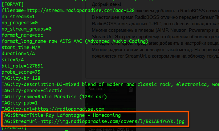

Обращаюсь с предложением добавить в RadioBOSS возможность передачи тега StreamUrl при вещании на Icecast и Shoutcast серверы.
В настоящее время RadioBOSS отлично передаёт StreamTitle (название трека), но отсутствует возможность передачи StreamUrl (это не то, что указывается в RadioBOSS в метаданных "URL", оно в Icecast попадает как icy-url).
Многие современные плееры (AIMP, Neutron, Poweramp и другие) могут автоматически отображать обложки, если получают URL изображения через тег StreamUrl. Это решит проблему отображения обложек треков в клиентских плеерах без необходимости использования дополнительных программ или обходных методов. Предлагаю добавить в настройки вещания поле для указания URL обложки, который будет передаваться как значение StreamUrl.

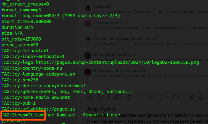

Многие радиостанции используют такой метод. На первом скрине вывод команды ffprobe станции с RadioBoss. Второй, как пример, - станция Парадайз, тут появляется тег StreamUrl, в котором линк на обложку текущего трека.

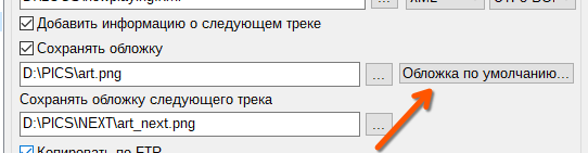

Сам тег добавить не проблема, но откуда RadioBOSS возьмет его значение? В самом простом случае это может быть фиксированный URL на вашем сайте, при этом картинка обновляется самим RadioBOSS на FTP: https://manual.djsoft.net/radioboss/en/log_files___reports.htm - не знаю, насколько это практично.
Так он и есть фиксированный URL. Не, значение тега будет вписывать САМ пользователь в поле, которое вы сделаете. У меня, например, RadioBOSS по ftp кладёт на сайт обложку текущего трека, получается линк - https://paguo.su/trackinfo/art.png по этому линку он отображается на сайте. И его я мог бы написать в поле StreamUrl. RadioBOSS передаст его в Icecast, а плеер его обработает. Это для плееров поле. А то они таскают с инета обложки не те, а чаще вообще не находят.
