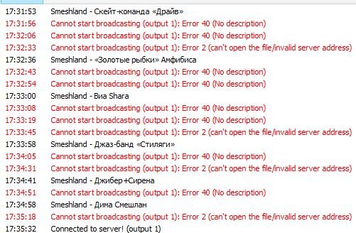

Такие ошибки постоянно. И 1 раз он может подключиться на несколько минут..
Если установлен антивирус или еще какая-нибудь защита, попробуйте ее отключить. Нередко эти программы мешают вещанию.
Ошибка 40 - невозможно подключиться т.к. истекло время ожидания
Ошибка 2 - невозможно подключиться к серверу так как не получен ответ
Не помогло :(
Сначала запустилось, но сейчас одна за другой ошибка 40.
