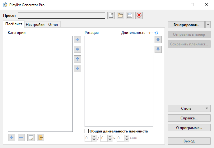

Вариант с Excel-м у меня получается. То есть, я сделал поочередное воспроизведение треков c папок локальных дисков D и E. Но я хотел-бы все-таки разобраться с Генератором плейлистов. Как добавить напр. 2 плейлиста и заставить Босс чередовать воспроизведение по 2 часа с каждого.

Вам как раз показывают то что надо актуальное ПРО версию генератора, а вы показываете старую обычную версию генератора и не умете либо не хотите читать... По ссылке все в справке расписано и как на автомат настроить тоже, вам остается только прочитать и настроить под свои задачи. Чего сложного то не понятно...
В справке написано "Чтобы запустить Playlist Generator Pro, выберите в меню Плейлист -> Генератор плейлистов."
    131,4 КБ · Просмотры: 654
Судя по всему, меня сбило с толку наличие в Боссе двух вкладок Генератор плейлиста (в Плейлист есть 2 вкладки Генератор плейлистов). Непонятно зачем сразу 2. Постараюсь теперь разобраться.
