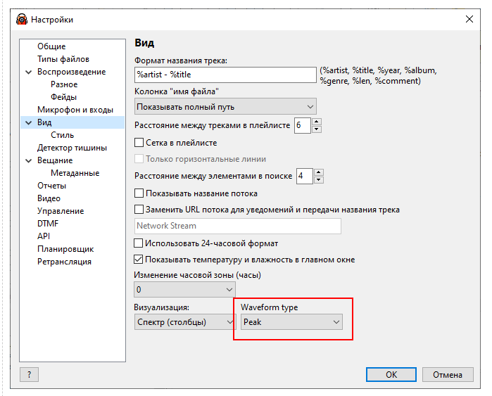

Там в настройках можно выбрать тип волны.
Кстати в справке надо чуток поправить, а то описание списка типа волны, а обозначено как Визуализация, а это другой список
