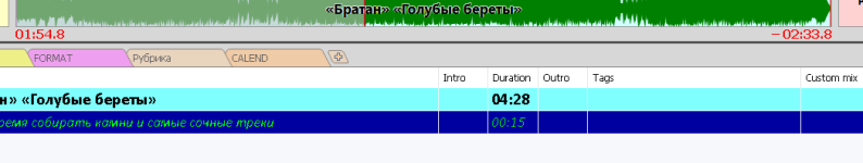

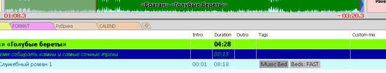

  • bfmradio
    Если вот так стоят файлы то войс трек не сдвигает точку микса вообще никак... особенно это важно когда стоит вместо песни джингл а...

  • bfmradio
    Я даже не знаю что вам ответить... Вы вроде понимаете о чем речь, а потом выдаете какой то бред что у меня слов нет. Точка микса не...
