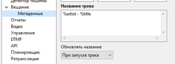

Это Дмитрий вам предлагает создать на каждый текст, который вы хотите посылать отдельные задания с командой вида download http://127.0.0.1:9000/?pass=test&action=setcasttitle&title=Привет_Новый_Год , отключить их и запускать когда какое нужно... понимаете какой это уровень извращений...
Вообще тут 2 варианта:
1. В настройках вещания задать разные сообщения в отдельных строках и оно будет крутить их поочередно
2. Написать скрипт и дергать его заданием или вручную.
