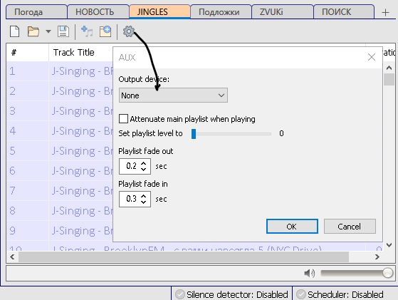

Прошу отнестись очень серьезно и внимательно прочитать все.
Речь о Aux плеерах
Вот условия, которые нужно соблюсти
чтобы эта ошибка повторилась
1 горячая клавиша для перехода к следующей песне. У нас это NUM-
2 звуковая карта aux плеерра должна быть
Выставлена на NONE
А вот теперь я расскажу что случилось:
Во время эфира я нажал NUM- для перехода к следующей песне в главном плей листе,
Но курсор оказался в aux плеере на одном из треков. И что вы думаете, один из 50 треков в aux плеере заиграл. А поскольку при звуковой карте NONE там нет рычагов управления. Я не мог остановить. Весь звук шел на главную звуковую карту.
Естественно эфир был сорван.
Также, допустим если звуковая карта выбрана, оно начинает играть трек который выделен, но если нажимаешь переход к следующему треку выбирается трек спонтанно непонятно из какой строчки AUX плей листа как при режиме "Shuffle play". А там нет такого режима. Стало быть при переходе к след треку должен пойти следующий в списке трек. Но этого не происходит.
AUX плеер всегда воспроизводит следующий трек в случайном порядке. Не должно так быть.
Даже если заупускаешь первый трек, после его окончание следующий трек идет не по порядку.
Вот такая история.
Надеюсь вы исправите это.
Это в текущей версии 7220. И в вашей последней 7230 тоже. Специально скачал и проверил.
Спасибо
