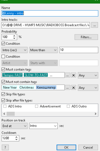

Вот такие настройки
и ни одного раза не проиграло автоинтро хотя по всем параметрам треки соответствовали.
Попробуйте отключать какие-то фильтры и смотреть, из-за каких не играет. Маловероятно, что там какая-то ошибка, у нас тесты не подтверждают никаких проблем с проверкой правил.
играет. только как то не понятно как 1200 сек начинают исчесление. По всей видимости не сразу а сначала проходит время даже до первого выхода.... 1200 сек должны исчисляться от первого выхода интро.
Должно считаться с последнего раза, когда правило было применено т.е. первому запуску ничего не должно мешать. Проверим это на всякий случай.
