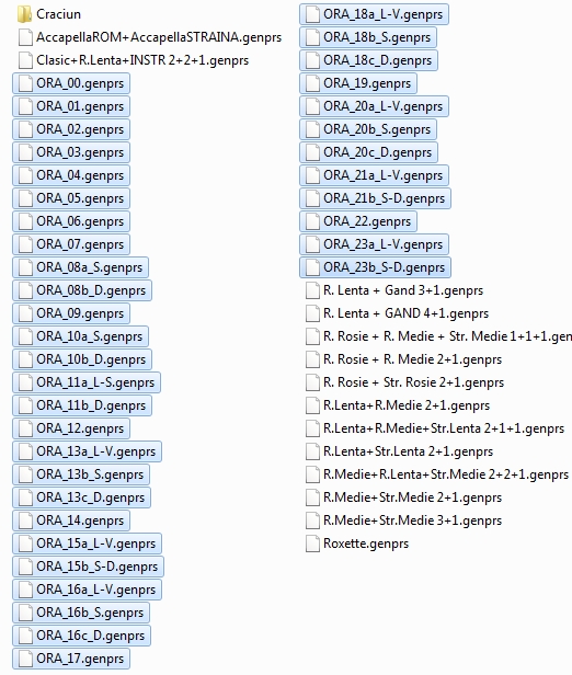

Если используете Генератор плейлистов, то просто между каждой позиции в шаблоне вставляете рандомную выборку джингла из указанной папки (с/без учета подпапок)
Для Треклиста аналогично вроде.

Если у вас простая ротация, Трек-Джингл-Трек и т.п. то можно сделать через Track List: http://manual.djsoft.net/radioboss/ru/using_track_list.htm
Добавьте в плейлист выборку из папки музыки, затем выборку из папки джинглов - в результате, в плейлисте будет всего два элемента Track List. Сам плейлист поставьте на повтор. Для музыки можно задать правила неповторения трека, исполнителя и т.п.
Более сложные шаблоны лучше делать через генератор плейлистов: http://manual.djsoft.net/radioboss/ru/using_playlist_generator_pro.htm
Нисколько не лучше, а гемору больше, да и не нужны они никому, эти "сложные шаблоны".
