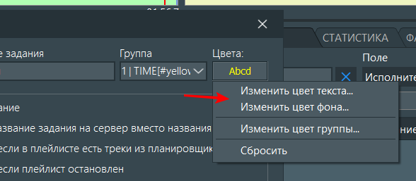

Да просто вот тут в настройках задания как вариант заменить настройку цвета текста на шрифт текста, а там есть и размер и цвет. Хотя конечно размер лучше где-то настраивать в стилях, так как по сути его менять не особо нужно для отдельных заданий.

Посмотрите видео. Только на mp4 поменяйте. В настройках стоит CALIBRI 9 Regular
и оно так и показывает... а когда от планировщика идет что то то там все 18
А, речь о шрифте - изначально я думал оечь идет о размере самого блока. Исправим.
