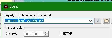

Почему когда в планировщике стоит команда так

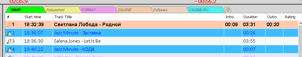

То в плейлисте выходит так

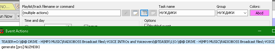

Если команда пишется так

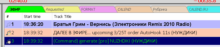

То в плейлисте пишется вот такой маразм:
Только из-за того, что я использовал MULTIPLE. Если бы я написал как в первом случае "generate [pro] NUZHDIKI"
такого идиотизма со строкой (Command) generate [pro] (NUZHDIKI) не было бы.
Как то можно это убрать
Вот так что бы было
Вот так что бы было Посмотреть вложение 6238

Я решил вопрос. Если в задании только один файлтип который позволяет трансляцию на сайт - он отправляет название задания.
Если делаешь два и более... то каждый отправляет название задания. И получается хрень.
Да, поэтому логично на стороне скрипта делать проверку на такое.
А на этот вопрос вы не хотите ответить? Это мой пост номер 23 - там картинки
Я же говорю: команду generate нужно запускать отдельным заданием, и чтобы это была ордна команда, без других действий.
Я вам говорю, как работает программа, чтобы вы могли скорректировать скрипт на сайте, не отвлекаясь на мистику.
это я не знаю как делать и где этот скрипт живет
