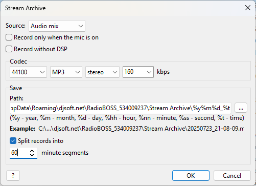

Ошибок в главном окне не показывает. Остальное: формат записи MP3, источник Audio mix, RadioBOSS Ultimate 7.1.4.0.
Ошибка не воспроизводится здесь. Со стандартными настройками все работает. Вы смотрите размер файла пока идет его запись, или после того, как запись завершена? Проверьте, может сверху включены опции записывать только когда включен микрофон.

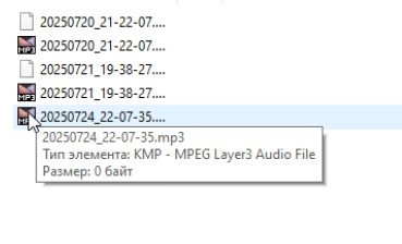

Вот скрин файла в то время, как запись идёт уже несколько минут:

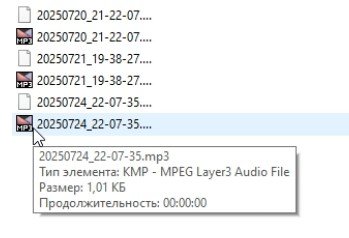

Это скрин файла, когда запись закончена:
Опция записывать только когда включён микрофон - выключена, галочка не стоит
Кстати, предваряя возможный вопрос, могу сказать, что когда проблема с неработающей записью в боссе появилась, папка с записями была на диске D. Я тогда подумал, что, может быть, проблема уйдёт, если поменять место, и перенёс папку с записями босса на диск С и назвал папку английскими буквами. Но это не помогло. Скрины выше уже из папки на диске С.

Вы дождитесь, когда запись завершится, может, Windows неправильно размер показывает. Через правую кнопку-Свойства размер будет более точный во время записи.
