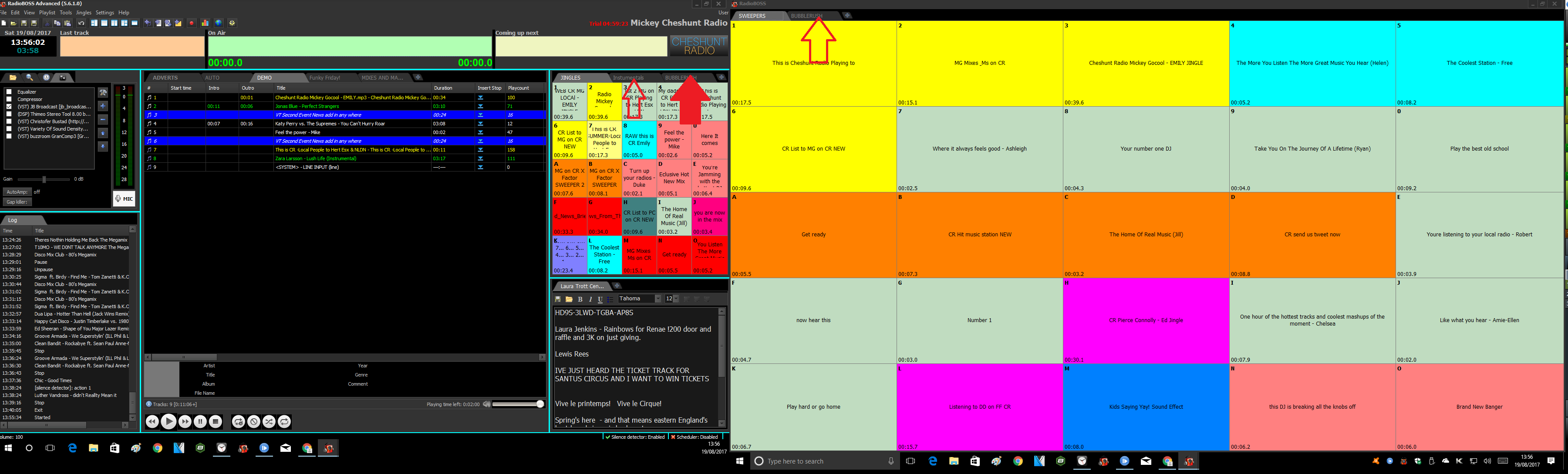

Добавьте опцию для дополнительной зоны НЕ ПРОПАДАТЬ ПОД ОКНОМ. Реально неудобно каждый раз дважды нажимать на доп зону кнопку чтоб она снвоа появилась.
Для этого есть опция в расширенных настроках, там два разных режима для этого окна.

Если доп зона открыта и ты кликаешь по главному окну РБосса то зона улетает под него...
Если выключить эту опцию (False) то окно дополнительной зоны будет поверх окна RadioBOSS.
Да, Так работает как нужно НО
В ситуации когда дополнительная зона открыта на отдельном мониторе и ты минимизируешь РБ, эта зона минимизируется также.
А нельзя сделать настройку на самом окне доп зоны как во всех нормальных программах KEEP ON TOP. И все
Вы ее держите на отдельном мониторе или там же, где и RadioBOSS?
Так было в самом начале, когда эта зона появилась. Но много было жалоб, и в итоге пришли к тому, что сейчас и это (судя по тому, что никто уже про это не пишет [кроме вас]) - оптимальное решение. Насколько я помню, проблема была как раз в том, что зона перекрывала основное окно.
