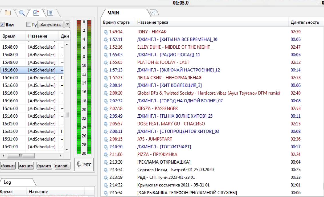

Добрый день! Тестим РБ. Вопрос по планировщику. В него вбиты необходимые задания и выход рекламы. Но, проблема! Почему-то зачастую, задания либо летят в конец плейлиста (функция вставить в конец отключена), либо выходят как надо, после играющего трека, но после них плейлист останавливается. Во всех заданиях указано "Вставить как обычные треки плейлиста".
Позиция вставки задания зависит от настройки. Если выключены опции постановки в очередь или конец плейлиста, то будут вставляться после играющего трека. Остановка плейлиста происходить не должна, если у вас там далее есть треки. Какую версию программы используете?
Судя по скриншотам, это не так - когда эта опция включена, не будет значка часов у трека в плейлисте.
Версия 6.2.4.2. На скрине видно, что задание ушло в конец плейлиста. Прикладываю скрин настроек задания
У вас в плейлисте есть треки из планировщика (они отмечены значком часов), в настройках задания на вашем скриншоте включена опция "Если есть треки из расписания, поставить в очередь", что и делается.
Большое спасибо! Опция "Если есть треки из расписания, поставить в очередь" отправляет задания в конец) Видимо, не так понял смысл этой функции.
Не совсем так. Эта опция ставит не в конец, а после других треков из планировщика (которые отмечены значком часов).
