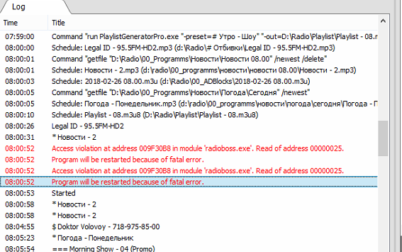

С обновлением до версии 5707 появилась у нас проблема. Программа зависает и перезапускается если включить прослушку какого либо трека, в момент, когда в эфир играет трек из планировщика (например новости, погода и т.д.).
Проверил на нескольких компьютерах. Эффект везде один. Утомило уже.
Я такого не наблюдаю. Может это как-то связано с настройками воспроизведения (звуковух)
Возможно... До версии 5707 я такого тоже не наблюдал при идентичных настройках и звуковухах... Кроме версии РадиоБоса на машине ничего не изменилось. И началось...
Для проверки проблемы нужны отчеты об ошибках: в меню нажмите Справка-Техподдержка-Отправить отчеты об ошибках.

Отчет получен - в следующей версии ошибка будет исправлена.
Ошибка исправлена в обновлении 5.7.1: http://dl.djsoft.net/radioboss_setup.exe
