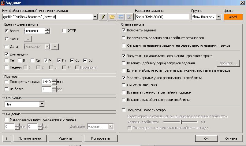

У меня в задании: в с четверга по воскресенье в 20:00:03 запускается самый новый файл из определённой папки. Но он запускается, резко обрывая играющий трек. Как сделать плавное наложение - ума не приложу. А вот сводится он плавно. Как сделать так, чтоб он запускался плавно?
Файл - обычный часовой mp3 сэт.... не принадлежащий ни к какому типу файлов.

Ну снимите галочку "Запустить не дожидаясь окончания играющего трека" чтоб он его не обрывал и все. Доиграет текущий и пойдет этот новый... то есть он встанет в очередь после играющего и плавно его сменит без резкого обрыва.

Да это понятно. А если у меня в 19.40 начал играть часовой микс, а  мне надо по заданию в 20 вечера запустить радиошоу... то что?  Надо, чтоб это радиошоу плавно потушило часовой микс, который запустился до этого.
По всей видимости, запускаемый файл принадлежит к какому-то типу файлов, и для этого типа выключены кроссфейды.

Проверьте, точно ли не принадлежит, а также посмотрите нет ли установленных кроссфейдов через Track Tool или редактор кроссфейдов. Файлы миксуются по правилам кроссфейдов. В версии 5.9 не исключены какие-то ошибки, когда кроссфейд расчитывается неправильно, но они весьма редки.

Дим, смотрите, я закидываю новые файлы в папку каждую неделю. Они вида Mix 001, Mix 002 и так далее. Если глянуть тело задания, то мы видим, что в определённое время из папки с Шоу запускается новый трек. Радиобосс еще не знаком с этим файлом (его нет в базе), я ему не мог никак присвоить тип. (да и как бы я это сделал?).
Я этот файл не редактировал через Track Tool или редактор Кроссфейдов. Я с ним вообще ничего не делал, ибо он сам по себе автоматически запускается в определённое время и потом сам удаляется из плейлиста. У меня версия РБ 5.8.5.2
