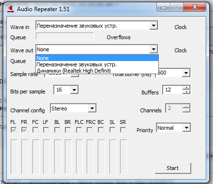

Нашел способ, как вывести скайп отдельно от микрофона.
Позволяет выводить свой голос только на сервера вещания, при этом слыша и транслируя в эфир собеседника в скайпе.
(Из-за большой задержки на встроенных аудиокартах слышать себя - скорее недостаток, чем преимущество, ибо трудно контролировать свой голос когда слышишь то, что говорил ранее через несколько сот миллисекунд)
1. Ставим Virtual Audio Cable.
(описано в первом посте)
2. Выбираем в настройках скайпа в качестве динамиков первый кабель.
3. Открываем RadioBOSS и делаем все, как на картинках.
Теперь скайп у вас выводится поверх эфира.
P.S. Админ, подними в шапку, если не трудно.

denka сказал(а):
как это сделать при помощи встроенного VB-Audio?
Принцип тот же самый, виртуальные карты выбираются в Skype и RadioBOSS, только названия карт будут другими.
