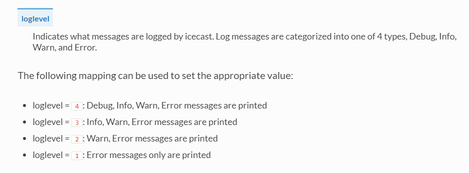

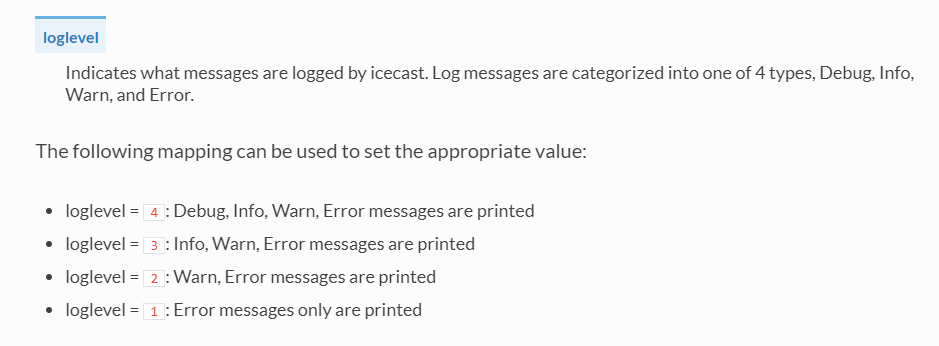

Может надо включить регистрацию всех типов - 4й уровень в конфиге сервера...
Я не знаю. там сложная система.понятия не имею :(
Там ничего сложного - есть файл конфига icecast и в нем можно включить запись всех типов поменяв параметр loglevel на 4. Сохранить и перезапустить сервер и дальше смотреть когда появится эта ошибка смотреть чего записалось..
