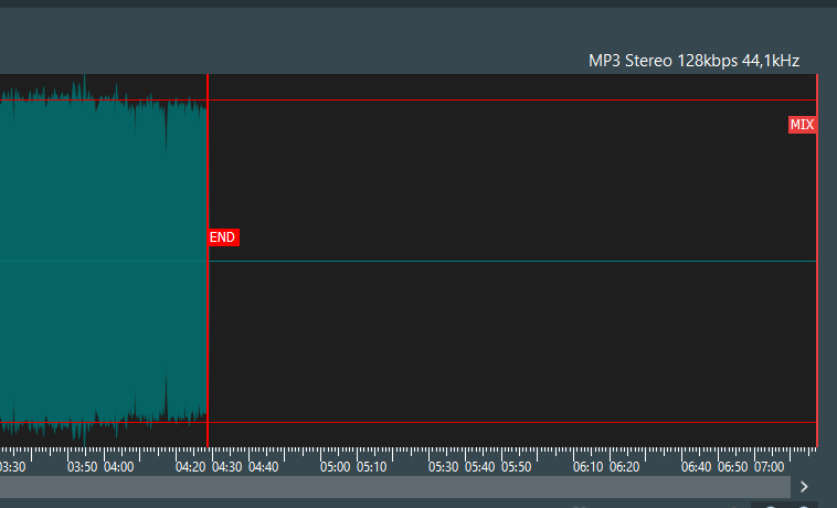

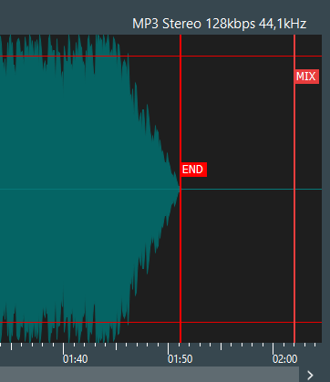

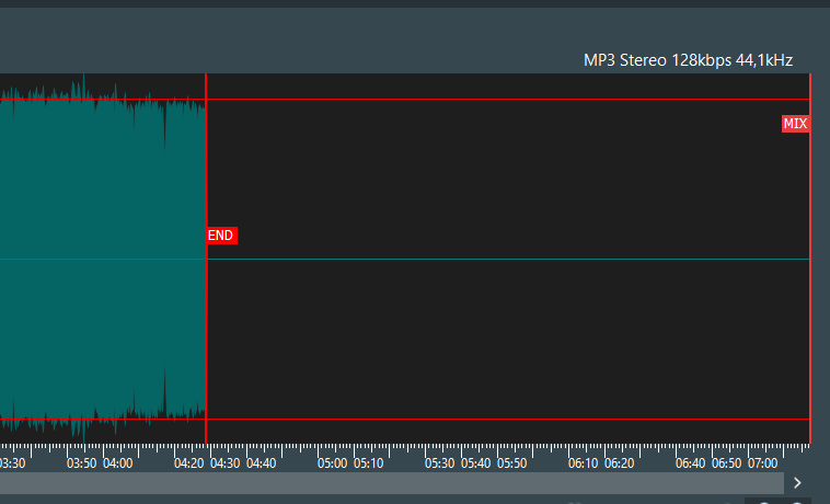

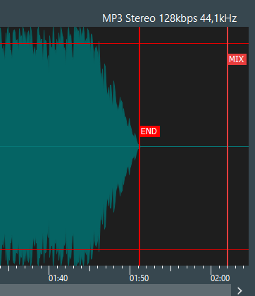

Почему-то в тректул где анализ точек начало-конец-микс когда выставляю галочки, также ставлю Больше не спрашивать, то ожидаю что оно выбор запомнит, но не запоминает или как.. потому что повторно жму стрелочку, открывается окошко и там все галочки сняты..
А еще когда поменял уровень и жму анализ этих точек то ничего не переопределяет, выходит не видит изменений в уровнях.. надо закрыть тректул и когда повторно открываю и делаю анализ тогда переставляет и то через стрелочку возле анализа приходится открывать и галочки выставлять заново..
Хотя нет.. точка окончания вроде шевельнулась, но переоткрыл тректул и опять вызвал анализ и опять что-то там переставилось немного.. а так я раньше больше смотрел на точку стартовую, она не менялась пока не переоткрываю тректул..
Учтем это в следующем обновлении, спасибо.
