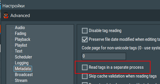

Итак.. кажется проблема с исчезновением года ушла после того как я снял вот эту галочку (что это вообще и зачем оно нужно)
Осталась проблема, что пишет (добавляет нагло) этот тег версии 1 - как бы запретить эту самодеятельность?
Зачем вы это включали? Большинство опций из Advanced вообще лучше не менять.
Не помню чтобы я ее включал, но если так то когда и зачем точно не вспомнить уже.. А вот насчет "лучше не менять" то таки очень много есть полезного и нужного чего менять надо!
Вопрос в том нафига эта опция тогда, как я понял РБ сам себе мешал, то есть его какой-то там отдельный процес чтения..
Здесь это также не воспроизводится, и с включенной опцией тоже - похоже, нужно что-то еще.

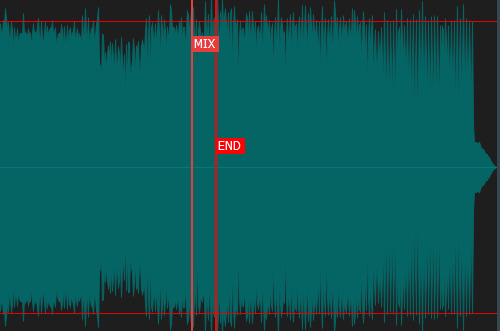

Такое вот заметил.. было 2 трека один полной длины помеченный как 2 в имени, второй обрезанный. Я удалил обрезанный, оставил полный и убрал двойку. При открытии через тректул метки стоят по старому обрезанному
это понятно, далее я жму Анализ чтоб пересчитало и выставило правильно метки, но оно не идет.. кое-как метку конца установило, метку микса никак, но при переоткрытии все по прежнему.. При этом сделал через базу через обработку треков обрезку тишины, даже микса не трогал и затем октрыл в тректули все корректно установило и микс и конец. Похоже надо как-то доработать этот анализ в тректуле.. волну то отображает в полную длину а при анализе получается видит из кеша ту обрезанную что ли..
Попробуйте сначала убрать метки, потом запустить анализ. Можно еще предварительно в базе перечитать теги.
Если бы можно было их перечитывать отдельно для трека/выделенных треков/выбранной базы то было бы намного удобнее и проще, а так колбасить постоянно все напрягает сильно.
Что касается меток то смысл их убирать и заново запускать анализ не понятен вообще.. анализ он же должен работать в тректуле в режиме игнора тех что установлены, то есть этой функции должно быть абсолютно плевать есть там метки эти уже установлены или нет.

Вы извините, но это дичь.. то есть вы предлагаете сбрасывать/терять все теги, статистику и прочее все и настраивать заново для трека, только из-за того что я исправил трек на корректный. Вы серьезно что ли? Это не решение и что-то далекое от упрощения и автоматизации. Хотя возможно для тех, кто ручками добавляет по одному треку с этим как-то проще, но я такой ерундой не занимаюсь, я сторонник автоматизации всего что можно по максимуму..
Нужно хотя бы исправить работу анализа и выставления базовых меток корректно, как это работает через инструмент в базе...
