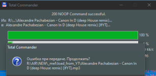

  • D
    Если у вас аккаунт на сервере c16, попробуйте еще раз, там были некоторые проблемы, которые уже решены. Нет, там изменений не было...
  • scorp
    Что-то начались каике-то проблемы с выгрузкой на сервер, через файл такое В результате многие файлы не закачиваются и приходится...
