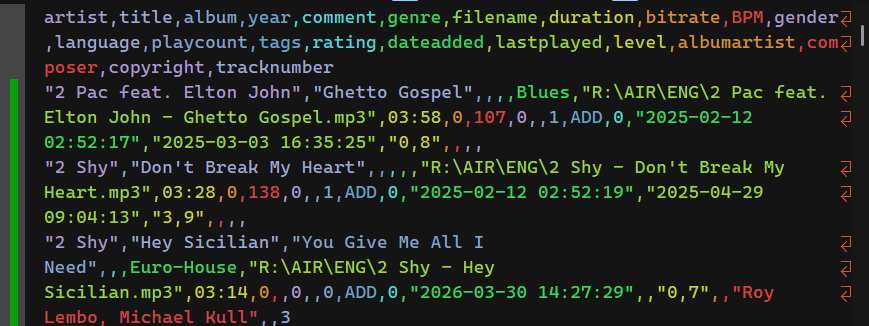

Странно... проверил у себя экспорт 5000 треков на последней версии вроде все ок вот в таком виде

Экспортирую в CSV чтобы импортировать в mAirList.... все иmпортировалось как DUMMY - пустышка
Проверьте содержимое файла, можно там пусто (например, вы экспортировал выделенные треки и ничего не было выделено). Если файл с данными, дальше уже проблема программы куда вы это импортируете.
Дим, ну я не окончательный идиот же. яж открывал файл и видел что в нем. Я экспортировал все ав не выделенное.
И в файле много всего. но либо mAirlist его читает не так /ошибка в самой программе/ либо ошибка какая то при экспорте. Но я делал много раз тесты и все были с одинаковым результатом.
