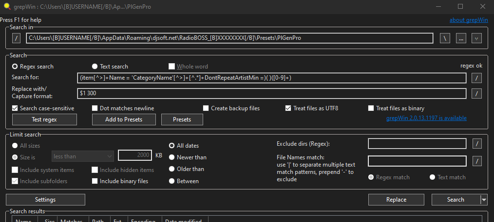

А возможно ли при помощи етого софта провернуть такой ткрюк. Есть например три категории Поп, Рок. Денс в виде папок и добавленьі в генератор листов, откуда при генерации берется каждьій раз по треку. Необходимо в етих трех категориях вьіставить неповторять исполнителя например 300 минут. Но у меня уже в некоторьіх категориях установлено 300 минут. И если я просто DontRepeatArtistMin = найду и поменяю на 300, то оно мне во всем поставит 300, что не нужно. Потомучто в самом генераторе листов, нужно вьібрать пресет и ручками менять, что занимает время.
Попробуйте все как тут https://radioboss.ru/community_ru/threads/generator-plejlistov.4549/post-34728 только вместо (item[^>]+Name = 'CategoryName'[^>]+SrcIncludeSubfolders = )(False) вот так (item[^>]+Name = 'CategoryName'[^>]+[^.*]+DontRepeatArtistMin =)( )([0-9]+) - где CategoryName имя категории и замена на $1 300 - где 300 нужное значение, которое надо установить.
Если нужно обработать только отдельные пресеты то выбирайте в первом поле их конкретно, а так пройдется по всем в папке.
Кстати в задаче предыдущей с включением подпапок тоже лучше использовать более универсальную строку вида (item[^>]+Name = 'CategoryName'[^>]+[^.]SrcIncludeSubfolders =)(True|False) чтоб не указывать какое значение там стоит изначально, которое меняется, так проще.
Огромное Вам спасибо. Очень сильно помогло и время економит. А возможно ли в нескольких категориях одновременно такое провернуть? Да... кстати... У меня есть категории в которьіх присуствует знак + и когда ввожу 'CategoryName+' то тогда не работает, так как знак + спец символ. А как то можно и такие категории сделать?

Спецсимволы экранируйте обратным слешем перед такими, то есть так \+
Несколько категорий одним махом попробуйте указать вот такого вида '(RUS\+|ENG)', тут в примере две категории RUS+ и ENG
Не забывайте перед проверкой и экспериментами делать резервную копию пресетов.
Спасибо. Попробую. Я работаю с отдельной папкой для етого. Потом уже копирую в папку пресетов и в генераторе листов смотру изменения, применилось ли.
