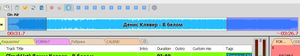

Может то не точка микса, а срабатывает по порогу тишины. То есть ловит заданный уровень тишины если там по длине он совпадает и и переходит дальше.. я такое ловил на некоторых треках, где паузы тихие большие.. Но это конечно как вариант если детекция тишины включена и стоит при обнаружении переход к следующему треку..
Нет там никакой тишины. трек в полном разгаре... ну я же не умалишенный совсем и если бы это было в этом уж как-нибудь бы я сообразил :)
Вот картинка
Выглядит как тишина?
