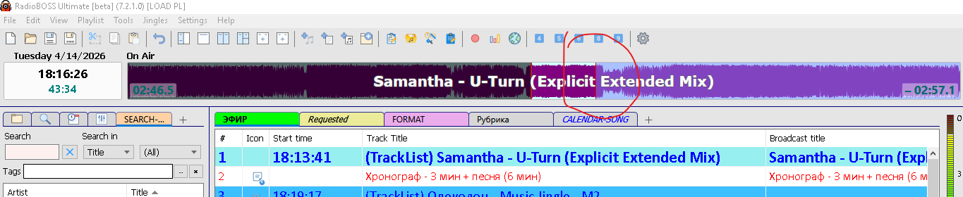

Надеяться было не нужно...
    66,4 КБ · Просмотры: 275
Какие настройки этого и следующего треков в Track Tool? Используется ли Segue Editor?
Дима не пытайтесь найти логику и проблему в моей логике. Еще раз: я не идиот и прекрасно могу делать работу над ошибками и тестировать и анализировать. Все это было проведено миллион раз... Даже в тех файлах где точка микса прописана, это случается!
НЕТ Segue Editor НЕ ИСПОРЛЬЗОВАЛСЯ.
Настройки обыкновенные ТОКА НАЧАЛА и ТОЧКА КОНЦА. у нас нет настроек заставляющих точку микса оказаться в середине песни.
Воспроизвести эту проблему никогда не получалось, я думаю вам стоит пробовать отключить Trigger Mix At, и просканировать треки заранее на точку микширования.
