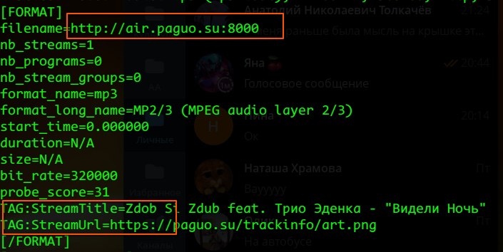

Вот что я имел ввиду. Собственный стрим на 8000 порту - есть. В icecast только StreamTitle.
    88,6 КБ · Просмотры: 167
    52 КБ · Просмотры: 159

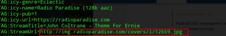

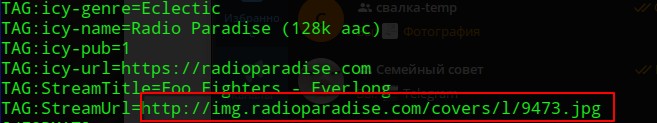

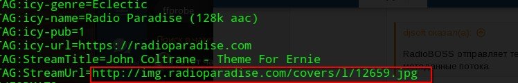

Это да. Но вот что интересно - у некоторых станций она меняется. Интересно, что за механизм? Автоматически генерируется ссылка на обложку? Или подставляется из базы данных? Или обложки заранее разложены по папкам и сделана связка трек->ссылка через базу данных? Вот как у Парадайз на скринах - на каждый трек своя ссылка... Вот бы что-то подобное сделать...
    31,9 КБ · Просмотры: 165
    33,8 КБ · Просмотры: 181
Скорее всего, там этого не будет. Можете проверить сам поток командой
Код:
curl -s -H "Icy-MetaData: 1" "http://example.com:8000/stream" | head -c 50000 | strings | grep -i "StreamUrl"
