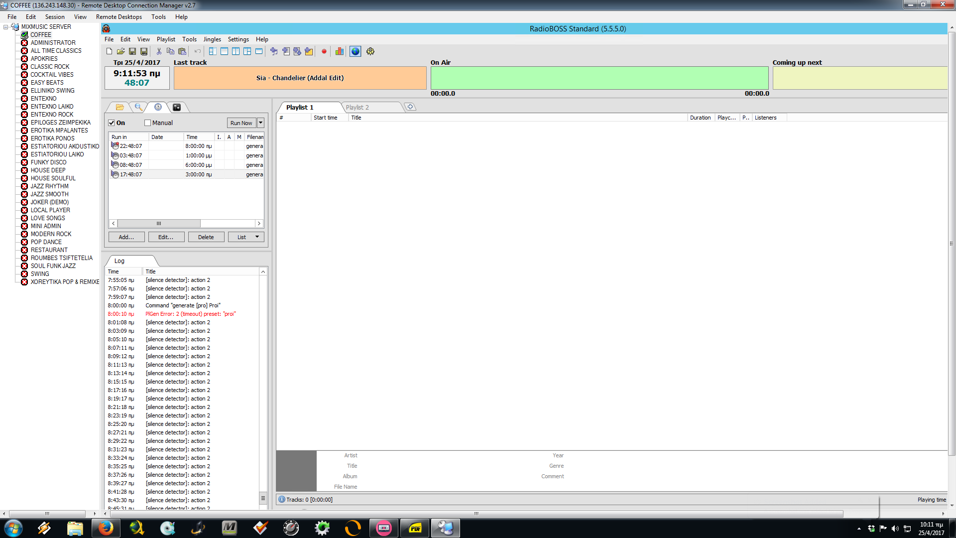

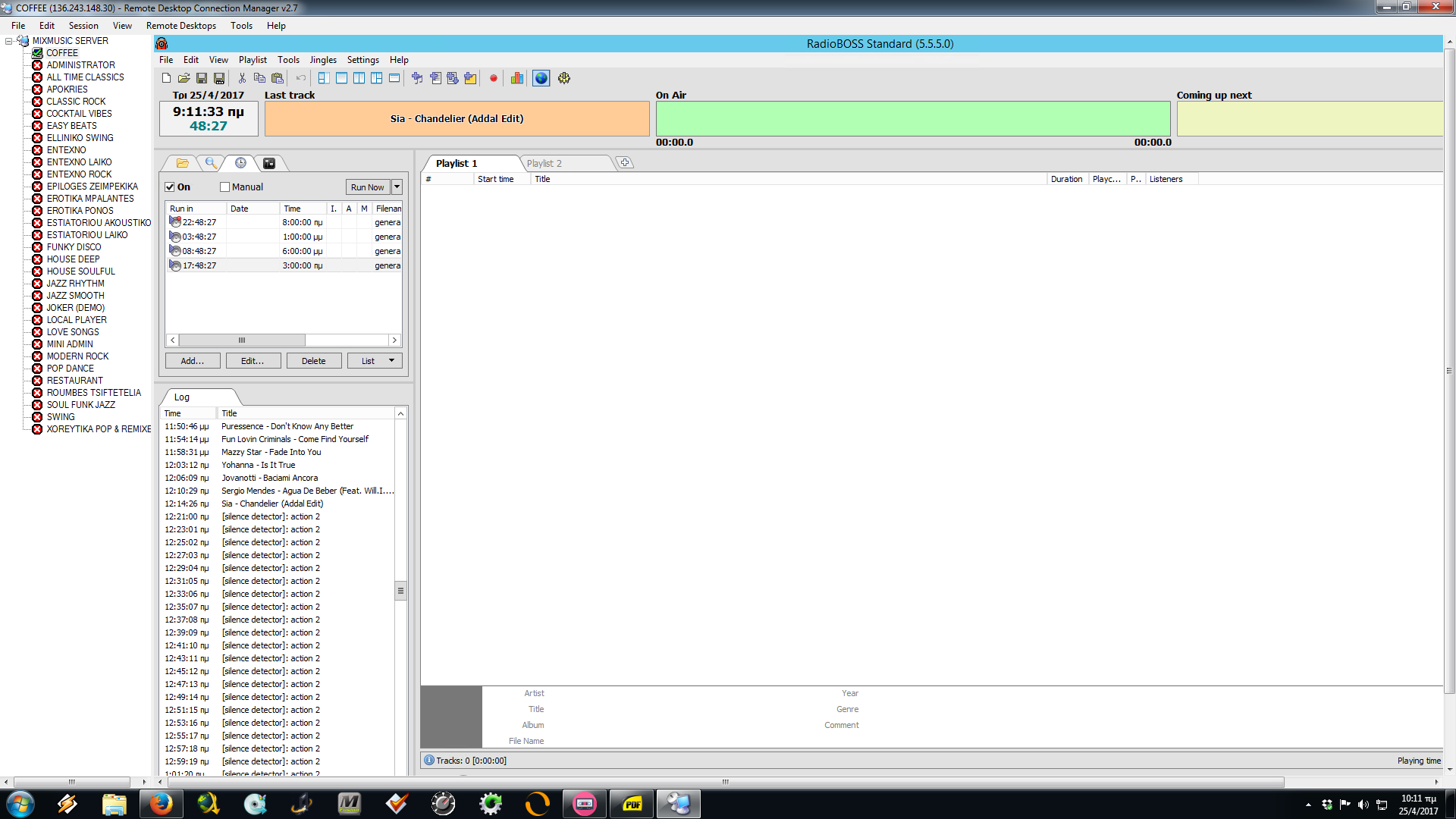

Почему так криво показывает в планировщике. Обновился на новую версию не помогло
Можно полный скриншот окна? Или, если можно, сохраните список заданий в файл и отправьте его нам на support@djsoft.net, проверим.
После обновление на новую версию тоже ничего не изменилось как стояли криво так и осталось

Здесь все правильно, сначала идут задания в группах, они смещены вправо и показывают, что они входят в группу. Задания без смещения не принадлежат ни к одной из групп.

Но зачем? Задания без группы находятся вне группы, что логично. Кому нужно, могут переместить их в отдельную группу.

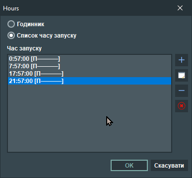

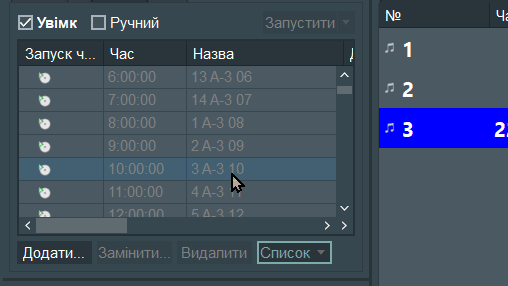

На 30 минуте стоит объявка времени. В задании стоит после играющего трека. Мне после объявки времени нужно запустить трек. Через генератор листов, сначала постивить команду время и трек, долго генерирует, так как треки берутся с облака и РадиоБосс долго генерит, что не подходит. Пошел по другому пути - через планировщик задание случайный трек с папки, вставляет вовремя. Но вставляет обратно таки после играющего трека и отодвигает объявку времени. Не хватает цепочки команд, что сначала сказать время а потом запустить трек в случайном порядке из папки

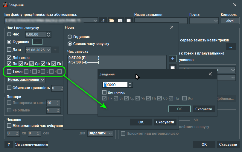

Нужно выставить задание по определённому алгоритму. Ну не люблю я плодить задания ради задания, чтобы запустить задание. В разделе, где можна выставить часы как тебе угодно, например задание должно всегда на 57 минуте - пн - 00:57 10:57 15:57 23:57. вт - 03:57 07:57 13:57 и т.д. А на следующей неделе в другое время. Сейчас таким образом как есть, можно только неделю проставить, что не удобно. Только такой метод позволяет выставить разное время для одного и того же дня. Добавить ещё недели, инструмент станет намного гибче и многое упростит, тем самым улучшив взаимодействие с программой

Вряд ли это будет добавлено в ближайшее время - думаю, самым простым решением будет просто продублировать задание.

А если я выставлю как выше описал и к примеру 1 задание будет 1,3, последняя неделя, а 2 задание будет 2,4 неделя. В такой конфигурации будет работать?
Учитываются все насройки, как в задании, так и во списке времени запуска - должно все совпасть.
