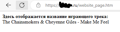

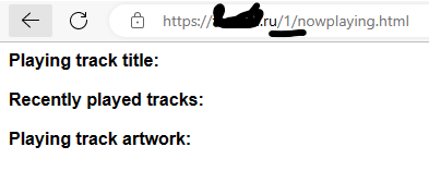

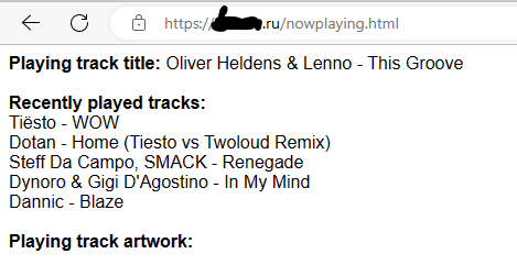

Скрипт в инструкции https://radioboss.ru/community_ru/threads/vyvod-nazvanija-treka-na-sajt.995/ работает на любой странице сайта, куда бы я не вписывал html код. А этот скрипт работает только если прописать на главной странице. На остальных страницах сайта он не работает. Как это исправить?
Ссылайтесь на всех страницах на nowplaying.php и httpreq.php относительно корня, куда он загружен.Прилагаю скриншоты:
1. Скрипт 'nowplaying.php" на главной странице (работает он только в корне сайта).
2. Скрипт 'nowplaying.php" на другой странице - не работает
3. Скрипт 'httpreq.php" на главной странице
4. Скрипт 'httpreq.php" на другой странице - работает. Куда бы я его не перенёс.
Код не менял. Оба скрипта находятся в корне сайта.
Посмотреть вложение 5949Посмотреть вложение 5950Посмотреть вложение 5952Посмотреть вложение 5953
