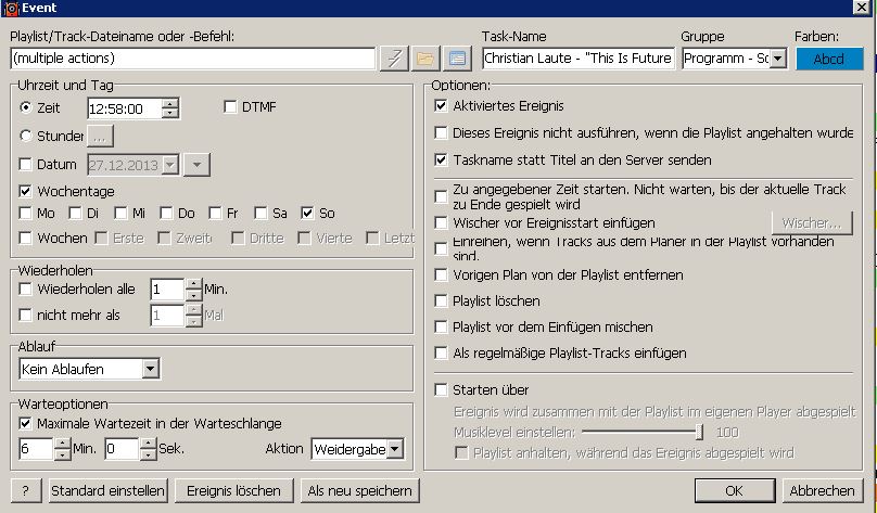

Спасибо, с этим разобрались. Надеюсь, финальный вопрос - как сделать так, чтобы названия рекламных роликов из планировщика не выводились на сайт? Ко всем добавил название задания и включил функцию "Отправлять название задания на сервер вместо названия треков", так задания с рекламой продублировались после этого со своими обычными названиями - [AdScheduler] и выходят вместе с переименованными заданиями.
Для этого можно настроить типы файлов: https://manual.djsoft.net/radioboss/ru/using_different_types_of_files.htm
