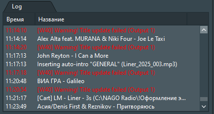

Title update failed - сервер не принял название трека, почему - должно быть видно в логах сервера.
Main device stalled - диагностика показывает что давно не было обновления буфера воспроизведения карты и есть подозрение, что устройство "зависло". Это как-то влияет на воспроизведение в вашем случае?
Server connection closed - сервер, на который идет вещание, отключил клиента (RadioBOSS).
Это не один два трека, это каждый трек. Видимо что то где то в настройках навертели. Вообще пусто в названии. Как будто где-то поставили залочку, не отправлять название треков, но я вроде везде пролез, всё ок и ситуация не изменилась. ((
Если бы отправка названия была отключена, ошибки бы не было. Здесь есть попытка отправить название, но что-то идет не так. Можно проверить логи сервера, так будет понятнее причина. В RadioBOSS в настройках подключения можно попробоваь менять кодировку.
Кодировку попробовал поменять, результата нет. Стало ещё интереснее. Причем, когда вещание переходит на резерв (RB cloud) от туда названия передается. Ребята хэлп.
