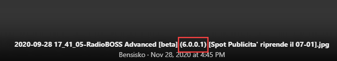

Sono passato alla versione beta e non ho mantenuto tutto il mio stile personalizzato, i titoli sulle colonne dei giocatori neri che erano prima dell'aggiornamento ora sono diventati gialli.
Tanti aggiornamenti ma questo non è cambiato.
Nella versione finale sarà possibile vedere i miei titoli su colonne nere come nel mio stile personalizzato?

I upgraded to the beta version,and did not retain all my custom style, the titles on the black player columns that were before the upgrade have now turned yellow.
So many updates but that hasn't changed.
In the final version will it be possible to see my titles on black columns as in my custom style?

Have you previously made a backup of your settings from previous version and then restore it from v.6?
I did it and my titles are still black, I don't understand why yours look yellow.
The developer will tell you if it is a bug or not.
P.S.
Another thing that I appreciated in your screenshot is that you are using an old version. We are currently on v.6.0.1.5 RC

Sì screenshot e di una vecchia versione ma è lo stesso problema sull'ultima versione beta v.6.0.1.5 RC putroppo con le mie impostazioni personalizzate appare un attimo blu appena iniziato (ma il mio era nero) e poi diventa giallo
