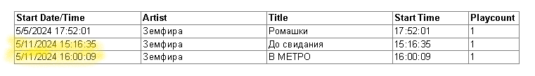

плейлист строится в хх:39 каждого часа. в хх:59:50 текущий плей лист обнуляется и задания запускают несколько частей ШАПКИ часа с разницей несколько секунд. Новый плейлист загру жается в хх:03... отыгранные песни удаляются из плейлиста.
Теперь вопрос
Посмотреть вложение 6404эта функция если песня исчезла из плейлиста в ~15:20 отслеживает ее позже в 15:39 когда идет сбор нового плейлиста? Если нет, то это объясняет присутствие Земфиры в следующем часе снова. Если ДА, то это то, что не совсем корректно работает.

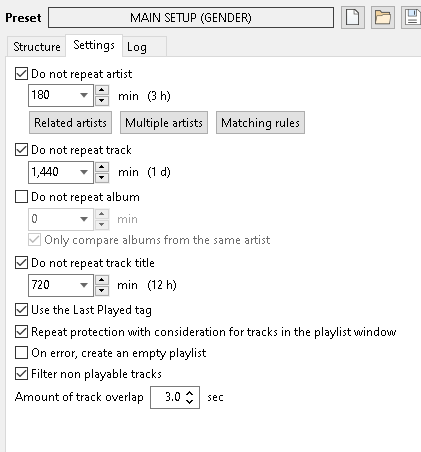

ОК в свете рекомендаций установили создание плейлиста в xx:01
Теперь скажите как такое возможно в свете настроек,
15:54 Дмитрий Колдун - Work Your Magic
16:18 Дмитрий Колдун - Девушка Моей Мечты
НЕ ПОВТОРЯТЬ АРТИСТА 180 минут
даже часа не прошло...
    12,3 КБ · Просмотры: 398
С такими настройками может быть, именно из-за "Take into account expected start time" - таким образом получится, что если в плейлисте есть 3+ часа треков, играет первый, то он (с точки зрения генератора) будет как бы "отыгравшим" 3 часа назад (180 минут - по вашим настройкам). Если при этом созданный плейлист будет запущен, например, минут через 5-10, то будут такие повторы.
Настройки учета треков в плейлисте стоит делать исходя из того, сколько примерно треков реально отыграет до момента запуска созданного плейлиста. Также, может быть есть смысл отключить "Take into account expected start time" - тогда, с позиции генератора, все треки, находящиеся в окне плейлиста, будут рассматриваться как только что отыгравшие.
