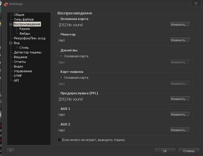

С выходом версии RadioBOSS 4.3 (http://www.radioboss.ru/rus/news/56.htm), стало возможным выводить звук без задержки. Это особенно важно при использовании микрофона и ведении живого эфира.
Системные требования:
1) любая звуковая карта и ОС Windows Vista, 7 или более поздняя
- или -
2) звуковая карта ASIO и ОС Windows XP (или более поздняя)
Порядок настройки программы:
1. Заходите в настройки программы, там раздел "воспроизведение".
2. "Основной выход" ставите No Sound.
3. Чуть ниже, "дополнительные выходы" нажимаете: "Добавить...", выбираете карту и метод вывода (ASIO или WASAPI в зависимости от того, какая система и карта используется). Для WASAPI здесь выбирается размер буфера, по умолчанию 50мс (0.05 сек) - ее при необходимости можно изменить.
4. Нажимаете ОК, перезапускаете RadioBOSS.
Должно получиться примерно так:
    50,2 КБ · Просмотры: 1 699

Не пойму где произвести енту настройку тут
Нужно нажать кнопку "Изменить..." и там уже выбрать ASIO или WASAPI.
Нужно нажать "Изменить" для основной карты.
