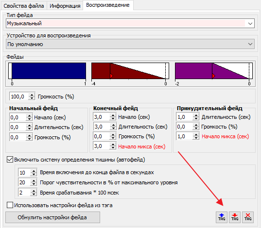

В Radio Player Pro, кроме длинны огибающей, можно менять и стартовую громкость для неё. С некоторыми песнями, либо джинглами, это может быть актуально.
Прилагаю скриншот - так понятнее будет, что я имею ввиду.
Дмитрий, видите, в настройках фейда "громкость" в процентах? Это определяет, с какой громкости, в течение всей длительности фейда будет подъём до 100%. А на конечном фейде, до какого уровня опустится Fade Out, за всю длительность фейда. Иногда нужно, при сведении файла с соседним.
