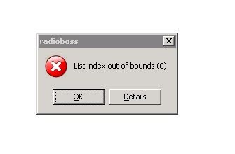

Что-то подобное уже исправлено. Когда появляется такое окно, пожалуйста, нажмите Details и отправьте отчет на почту - в 99% случаев эти ошибки исправляются в следующем обновлении.
Странно, но у меня ничего подобного сейчас не происходит. RB предпоследней версии (4.9.0.11) стоит на эфире уже более 3 месяцев без единой перезагрузки, правда ОС стоит 2008 сервер 64 бит.
Ни одного зависона, тьфу, тьфу... Правда я с июля перешел на другое железо. На старом железе была подбная проблема, но не со знаками вопроса, а с предыдущим постом от Radio izBA.
Да, иногда проблема в "железе" или другие программы мешают стабильной работе. ОС здесь не сильно влияет, даже на обычной Windows 7 может нормально работать долгое время.
