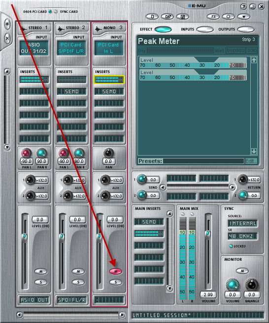

Использем карту в режиме ASIO, в 4.5 переключили и микрофон на асио, что заметили - даже при не нажатой кнопке микрофона. звук из микрофона проходит в эфир. Слабо, но слышно. Может подскажете, как убрать это. Насчет ползунка понятно, придется привыкать.
Это потому, что карта сама по себе может пропускать то, что дается на вход.
Решение для E-Mu на скриншоте. Суть проста: для микрофонного входа нажимается кнопка Mute (PCI Card In L на картинке). Это не позволяет микрофону работать "самому по себе". Когда в RadioBOSS нажимается кнопка MIC - звук идет.
Думаю, для других карт можно сделать что-то аналогичное.
