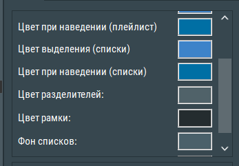

Можно ли поменять цвет waveform?
Это вот тут
Что за HOT TRACK COLOR???
Это цвет при наведении (наверное правильнее hover)
то за Control background??? где это меняет цвет?

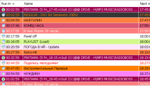

А можно как то сделать чтоб в плей листе не писалось в скобках (название задания)
На сайт отправляется - ок. А в плейлисте то мне зачем это?
Вроде раньше не было такого... что то я запамятовал.
ВРЕМЯ-NY8 - 01 (В нью йорке 1 час) Вот так это выглядит. То что в скобках это для сайта.
А мне в плей листе это не надо.
Спасибо
в планировщике раньше просто было написано
РЕКЛАМА
теперь Реклама (и в скобках куча всего типа название плейлистоа и тд)
и все это в колонке NAME.
Можно где то эту техническую часть в скобках отключить чтоб она не писалась в этом столбце?

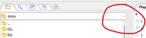

Проводником системным не пользуюсь поэтому не в курсе как там.. если не делать фон для вкладок неактивных то разделитель там смотрится, в остальных случаях он между ними как здрасте.. В любом случаи реализация в предыдущей версии оформления вкладок была идеальной, а эмодзи и подчеркивание и прочие настройки вкладки можно было и там добавить..
Предыдущие вкладки были из 2010х, в стиле Google Chrome тех времен. С тех пор и сам Chrome от них уже давно отказался :) (интересно, там тоже были волнения по поводу "верните все как было", или нет?)
По поводу самого элемента управления, это как изменение внешнего вида (в соответствии с ОС) так и новые технологии.
Раньше вкладки как и все остальное было красиво разграничено линиями, причем стильно, а не плоско.
Вот как раз много всяких линий это и есть "устаревший дизайн". Вот посмотрите из версии 7.1, между проводником и плейлистом аж 4 вертикальных линии :)
Как предложение добавить отдельную настройку цвета разделителей вкладок.. либо просто убирать их если задан свой цвет вкладок, но лучше настройку. Сейчас разделитель убирается только вокруг активной.
Что-то сделаем с этим, как вариант для вкладок с измененным цветом можно добавить рамку.

Нет, этот фон фиксированный. А вы хотели бы изменить цвет или уровень прозрачности?
Что за Control background??? где это меняет цвет?
Hot Track - цвет при наведении мыши. По поводу остальных цветов, можете просто ставить яркие и смотреть, где меняется. Рекомендую сохранять стиль чтобы потом быстро откатить изменения.
По трекеру не видно, чтобы по сравнению с версией 7.1 тут что-то поменялось. В скобках пишется для контроля того, что идет на сайт. Но, вроде, это уже очень давно так.
Это нужно для контроля, т.к. иначе все задания будут просто "Реклама". Насколько это критично для вас?
Для этого разве не BROADCAST TITLE ? Зачем дублировать ?
По моему очень логично оставить то что в скобках в в бродкаст тайтл...
Ну в графе NAME хотелось бы видеть что это РЕКЛАМА. А там огромный путь к файлу... и далее там есть столбик ACTION где тоже самое дублируется в нем.... так пусть оно в нем и остается. а в столбике NAME должно быть только название
того что будет в эфире.
Понимаете? Ну не в тему оно в этой колонке :)

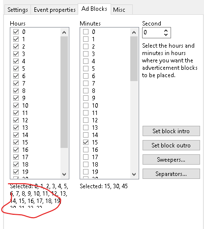

Я понимаю. Но они не вмещаются... вы не видете, что они срезаны? :)
Я не знаю, почему так сделано, в трекере быстро причину найти не удалось :) Может, так было сделано раньше, до того, как была добавлена колонка Broadcast title, или по какой-то причине. Может добавим насройку для этого.
Основная идея как раз в том чтобы Name сделать более информативной колонкой.
А, вы про это, хорошо, исправим.
