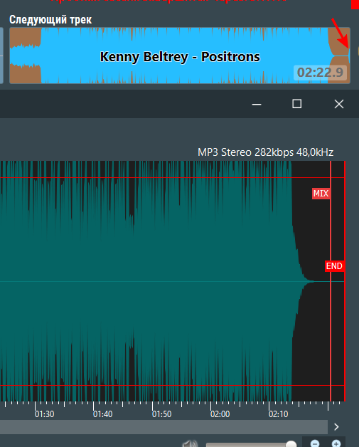

Кстати обратите внимание на точку микса, она стоит неверно (не знаю откуда так, может раньше так было и я поменял уровень потом), я через тректул пробую ее проанализировать, чтоб заново переопределило и выставило правильно, но ее выставляет почти в самый конец, при этом через обработчик массовый в муз.базе все правильно выставляет. Тоже самое и с точкой Конца.. Начало не проверял. Может я что упускаю.. Вроде изначально там все работало хорошо.. то ли я чего накрутил толи поломалось.. На разных треках так, не только этот..
Точка микса в эфире может сильно отличаться т.к. там и предыдущий и следующие трек может влиять. По поводу определения в базе и в Track Tool - вы эти модули запускаете отдельно или из RadioBOSS?
Про точку микса в эфире понятно, я про определение.. запускалось все из РБ в данном случаи.
Проверим это - должен быть один результат везде.
