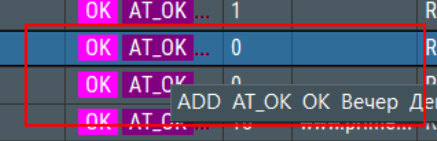

Посмотреть вложение 6999не видно троеточия, что мол есть еще теги, хотя места для него предостаточно (даже с учетом отступа внутри ячейки)
Посмотреть вложение 7000 чуть расширил столбец пикселей на 20-25 и уже видно
Посмотреть вложение 7002При том что по сути то все там должно работать
ибо даже вот так если сузить то не прячется троеточие
Не понятно как оно там так работает, про логику молчу
Это в муз.базе я смотрел..
А еще вот так
и когда сузить чтоб потерялись точки то тасует теги как ему хочется
а в подсказке всплывающей, где все теги видно там еще другой порядок какой-то свой..
Я так понял в зависимости от места пробует всунуть в него из заданных тегов побольше? Вроде и хорошо и логично, но есть теги некоторые служебные так сказать, ориентиры, которые важно видеть первыми... поэтому они сортируются в общем списке соответственно и ожидается их отображение в том же порядке. Но вообще конечно теги надо допиливать и улучшать, потенциал у них огромный, но удобства и гибкости пока маловато.
Но например если еще сузить, то места достаточно на теги ADD и OK, но почему-то только один показывает и троеточия нет, хотя место есть..

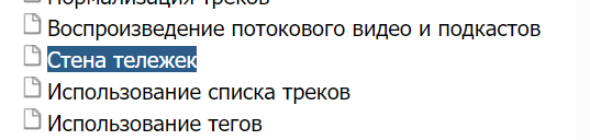

Зато оказывается появились новые функции..
например "Стена тележек" (просто огонь)

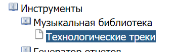

А еще "Технологические треки" (это вам не хухры-мухры)
И наконецу-то появились "Инструменты для отслеживания" (пока не ясно кого и где :))

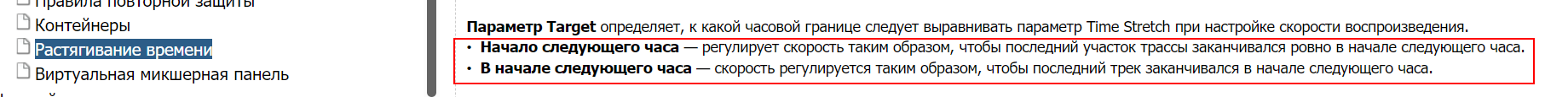

Так и в чем разница? Шо то начало часа шо другое.

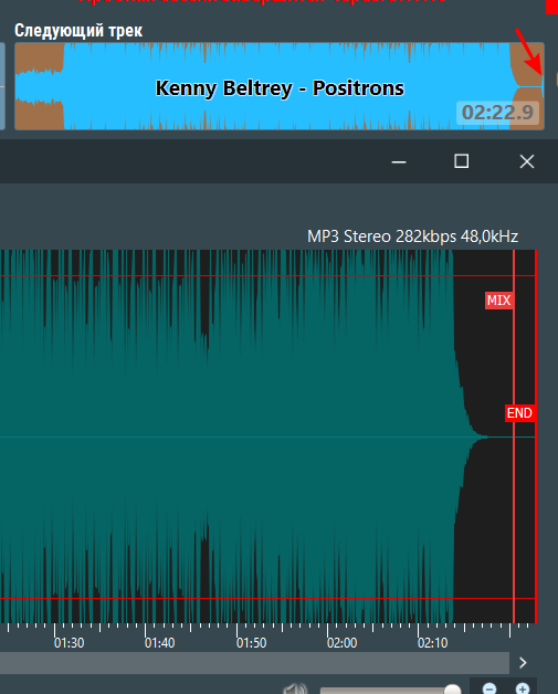

Кстати обратите внимание на точку микса, она стоит неверно (не знаю откуда так, может раньше так было и я поменял уровень потом), я через тректул пробую ее проанализировать, чтоб заново переопределило и выставило правильно, но ее выставляет почти в самый конец, при этом через обработчик массовый в муз.базе все правильно выставляет. Тоже самое и с точкой Конца.. Начало не проверял. Может я что упускаю.. Вроде изначально там все работало хорошо.. то ли я чего накрутил толи поломалось.. На разных треках так, не только этот..
