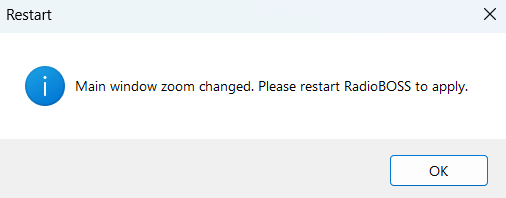

Какое значение масштаба стоит? Я правильно понимаю, открыть настройки и сразу ОК - появляется окно?
Вы уже спрашивали и я вам уже давал скрин
И я уже писал, открываю Настройки, ничего не меняя жму Ок, окно настроек закрывается и после этогт появляется окошко
Первый раз я это заметил после обновления до 7.2.0.8, тогда это сообщение появлялось всегда хоть на Ок хоть на Отмену нажми хоть просто крестиком закрой окно настроек. В версии 7.2.0.9 это исчезло ибо я об этом не упоминал после обновления к ней.. и и вот в версии 7.2.1.1 оно вернулось при закрытии Настроек по только Ок

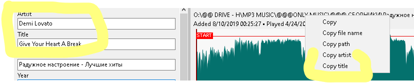

  • Track Tool: right-click menu commands to copy parts of a filename

скопировать по отдельности артиста и песню я могу легко выделив слева и КТРЛ-С -- это требует значителньо меньших
энерго затрат, че праввый щелчок а потом глазами искать в списке то что нужно.
Весь прикол был именно в том, что раньше я мог выделить и скопировать любую часть названия файла.
Лично меня интересует связка "артист - песня" вот в такой комбинации. Но вы у нас отняли это.
Последнее изменение в этой части было, наверное, в версии .8 или даже раньше. Проверим, что там может быть не так.
Это "Copy file name".
