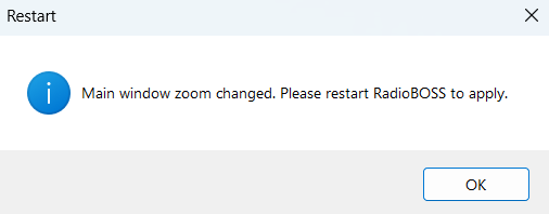

Открываю окно настроек ничего не трогаю и закрываю кнопкой ОК или Отмена, да хоть крестиком и выскакивает такое
на последней версии так.
Ну вы серьёзно? Уже было исправлено и опять на 7,2,1,1 вылазит эта хрень.. на этот раз правда только при нажатии ОК в коне настроек.. просто открываю настройки и жму Ок ничего не трогая и оно выходит..

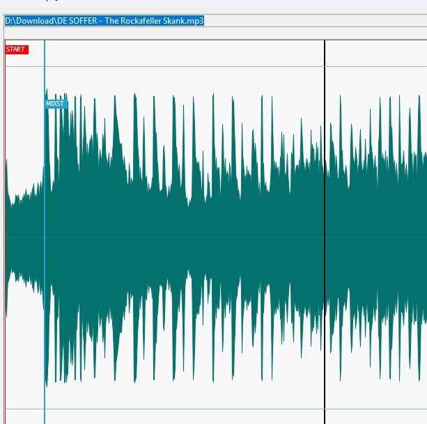

В версии 7.2 отсутствует возможность в режиме Track Tool сверху название трека скопировать в буфер обмена. Очень не удобно при протеживание большого количества файлов. Скрин во вложении из версии 7.1

Добрый день!
уже писал об этом --- похер дверцы. Оставят как есть

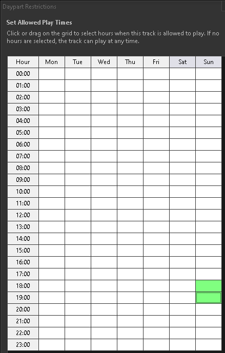

  • Dayparting is now considered for Auto Intro tracks
Сейчас воскресенье 18:12
НЕ РАБОТАЕТ. Авто интро не играет
/все настроено в автоинтро в целях эксперимента без правил играть 100 процентов все/

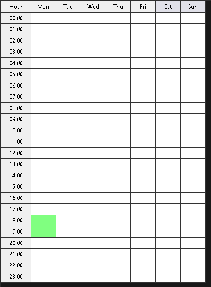

похоже что там проблемы с кореляцией по дням - во всяком случае Воскресенье -- это понедельник
СЕГОДНЯ ВОСКРЕСЕНЬЕ
а работать начинает когда ставишь на ПОНЕДЕЛЬНИК
Как обычно все ...
И еще не пойму... с 18-19 достаточно 1 кубик выделить или два надо? Мне логика подсказывает что кубик на 18 закрывает целый час.

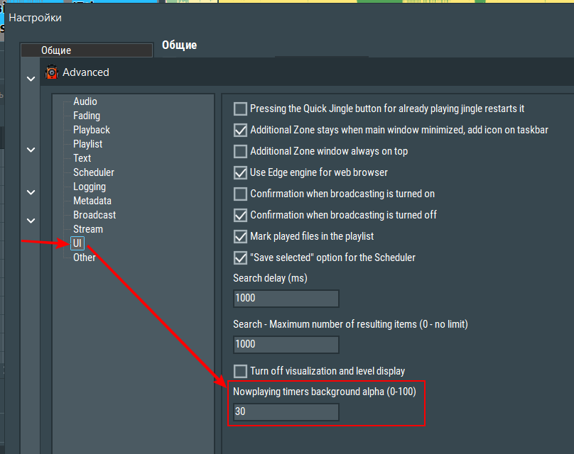

  • Advanced option: set transparency level for countdown timers
Advanced configuration?
Ничяего такого там не нашел.... прошел по всем меню несколько раз. а зачем так далеко? Это ж видеть нужно когда меняешь цифру и там нужно перегружать программу.
лучше не придумали?
PS Благодарю что изменили как это все выглядит теперь. Раньше можно былозаблудиться в этом огромном списке.
Здесь не воспроизводится. Это всегда происходит или иногда? Какое значение Zoom стоит?

Добрый день!
Можете скопировать через правый клик. Можем добавиьт новые команды вроде скопировать только имя файла или путь или все сразу.
СЕГОДНЯ ВОСКРЕСЕНЬЕ
Проверим это, спасибо.
18 это весь час от 00 до 59 минут.
лучше не придумали?
Последняя опция в разделе UI. Дальше посмотрим как с этим быть, но обычно это вообще не нужно менять.
после обновления до версии 7,2,1,1 всегда происходит.. открыл настройки, трогал что-то или нет, просто ок жмешь и это сообщение.. Вин 11, 1920х1280 экран, версия РБ 64-бита

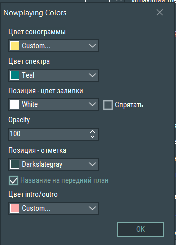

Вообще есть в стилях настройки для этих блоков и сонограмы, почему бы туда не вынести эту настройку, чтоб все в одном месте было.. по моему это логично... рассмотрите такой вариант, когда будете совершать действие - "Дальше посмотрим как с этим быть" ))
Я про вот это окошко в которое логично вписывается и эта настройка.. >>>​
Далеко засунули :) Это связано с визуальными эффектами. Это как настраивать яркость телевизора при выключенном экране.
не логично.
