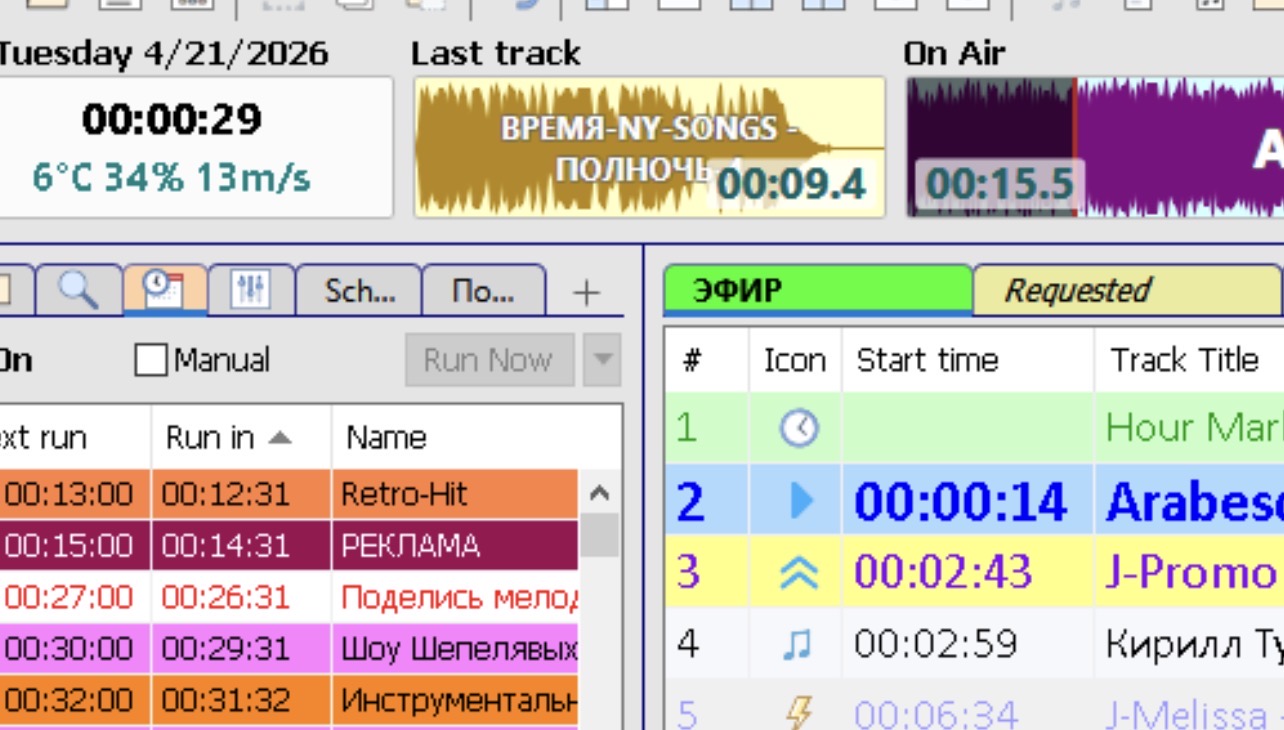

Щас снова была ошибка
(репорт послал на почту)
И ко всему вот эти все перепутались
Эфир вообще исчез и на его месте РУБРИКА появилась.
Короче какой то бардак
Щас делал тоже самое открывал в разных закладках разные плей листы
и вдруг
содержимое плей листа который играл в ЭФИР теперь играет в REQUESTED а в закладке ЭФИР
Теперь содержимое из REQUESTED. REQUESTED non-playable list как он может играть. Я понимаю что это бывший ЭФИР_
Какой то бред

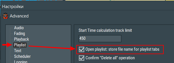

Может вот тут галочку надо проверить
Сначала плей лист очищается на последних секундах часа и идет гапка следующего часа
А в 6 сек следующего часа загружается плей лист и откуда этот маркер конца прошлого часа снова приперся? И ведь он не уходит и продолжает висеть
Ничего не понимаю. Вопреки логики. Удобная вещь, но час окончен. И что?
Выглядит так, как будто у вас поврежден профиль.
Проверим это, но я не знаю сейчас, это ошибка или так и должно быть.
