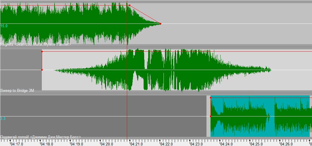

Почему бы не сделать две точки MIX (одна для начала, другая для конца)? 1 параметр - начало, откуда начинает звучать весь трек / джингл, 2 параметр - где миксуется его начало с предыдущим треком.
djsoft сказал(а):
Это слишком запутано будет. Для типов файлов есть настройка в кроссфейдах - переопределить точку миксовки предыдущего трека.

Давно жду эту функцию. ПРолистал всю тему и не нашел реализации. Данная функция давно используется в других вещательных программах. А теперь по теме: Чтобы не было путаницы разделите просто фейд ин и начало, на данный момент это один и тот же параметр, а очень нужно, чтобы точка микширования первого трека совпадала с точкой начала второго трека, НО ПРИ ЭТОМ чтобы работал фейд на втором треке.
Они уже отдельно. Есть "Start" - обозначает начало трека, есть "Fade In" - означает, когда закончится фейд ин (начинается он вместе с запуском трека).

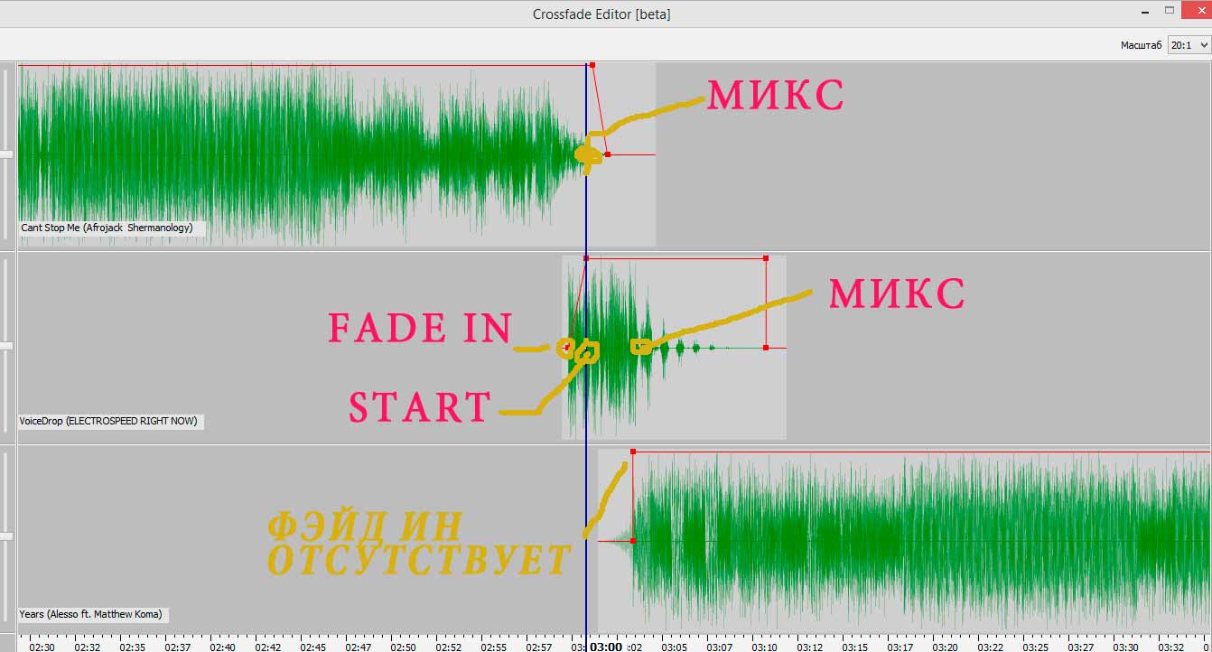

Пока не совсем понятно... Можете картинку нарисовать, как должен идти микс и по каким параметрам?
Вот так выглядит микс как он должен быть. Маркер стоит в точке микса.
Здесь на примере авто микса я нарисовал точки. То есть я предлагаю разнести эти два параметра. И сделать фейд ин точкой старта фейда, а старт-  миксом сводимого трека и точкой конца фейда-ин.
Сейчас много танцевальной музыки в мейнстриме, где нужен микс в определенной точке, и на данный момент у меня в эфире все джинглы из за этой особенности радиобосса начинаются с резкого размытого удара или эффекта шипения, так как я не могу поставить фейд у сводимого трека, иначе он не совпадает с точкой старта.
В том и суть вопроса, что фейд ин сейчас связан с началом трека, я не могу поставить его до начала.
А зачем? Если ставить до начала, то просто фейд ин будет идти не с 0 до 100%, а с какой-то другой величины, вроде 30-100%. Но зачем это нужно? На слух если точка стоит позже 50%, будет резкий старт, а если раньше, то и разницы особо не будет слышно... Вообще, можно точками start и fade in подогнать так, чтобы получить тот эффект, который вам нужен.
Таких изменнеий точно не будет, т.к. смысл меток уже давно определен, и одна из фундаментальных особенностей RadioBOSS это полная совместимость между обновлениями. Start определяет начало трека, да и это интуитивно более понятно, чем когда трек начинается еще до старта...
Резкое начало джинглов это отдельная проблема, видимо, они так записаны. Иногда точка Start может оказаться в неудачном месте, и будет щелчок.
